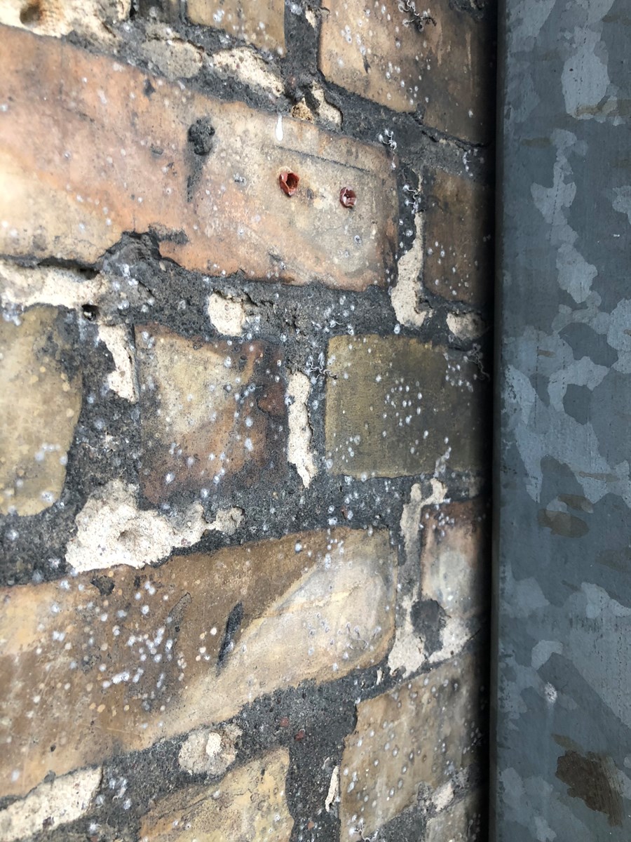

Hej alle. Nogen der kan hjælpe mig med at opklare, hvad de hvide pletter er, der er kommet på mit murværk? Evt råd til at fjerne dem er også meget velkomne. På forhånd tak
ligner umiddelbart en form for svamevækst så rodalon vil være et bud.
p.s. du trænger gevaldigt til at få reperaret de fuger :-)
Det ligner i 1. omgang et nedløb, og så ved nærmere eftersyn ikke, Hvis det er et nedløbet og mest udtalt omkring det, skal du nok prøve at lede efter en årsag. Er det utæt tag- eller skot - rende.
