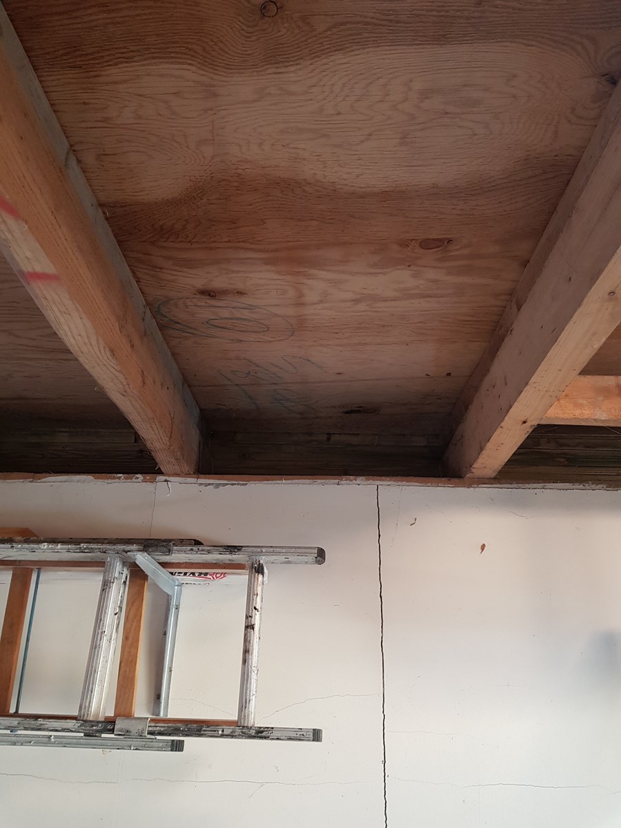

Jeg tænker at gå igang med at renover min garage, og dermed også isolering mod taget. Garagen er med flat tag. Når der skal isoleres, bør der så være luft mellem tag og isolering, således at der er ventilation - tag, luft, isolering, dampspærre, afslutning?

Tag - 50 mm ventilation, med forbindelse til mindst 1 sprække cm langs begge sider - isolering - Og så kun dampspærre hvis der opvarmes - loft.

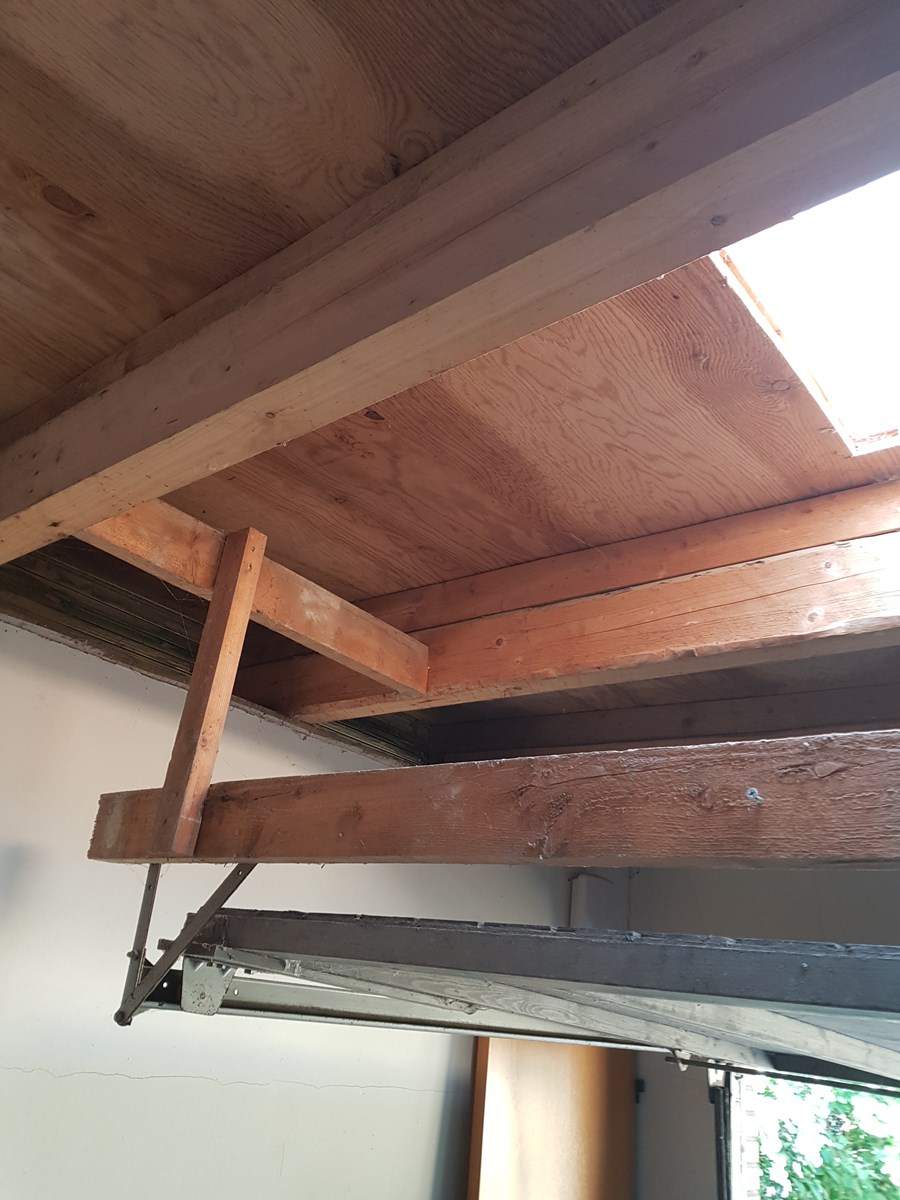

Garagen er ikke opvarmet, så ingen dampspærre! Den med 1 cm sprække, er det ud til ydrevægge? Har lige smidt et par billeder op, så kan du se hvad jeg har at gøre med.
I og med at taget hælder, kan man lave noget smart for at sikre de 5 cm mod taget. Har tænkt at der kunne benyttes hønsenet for at holde afstanden?
