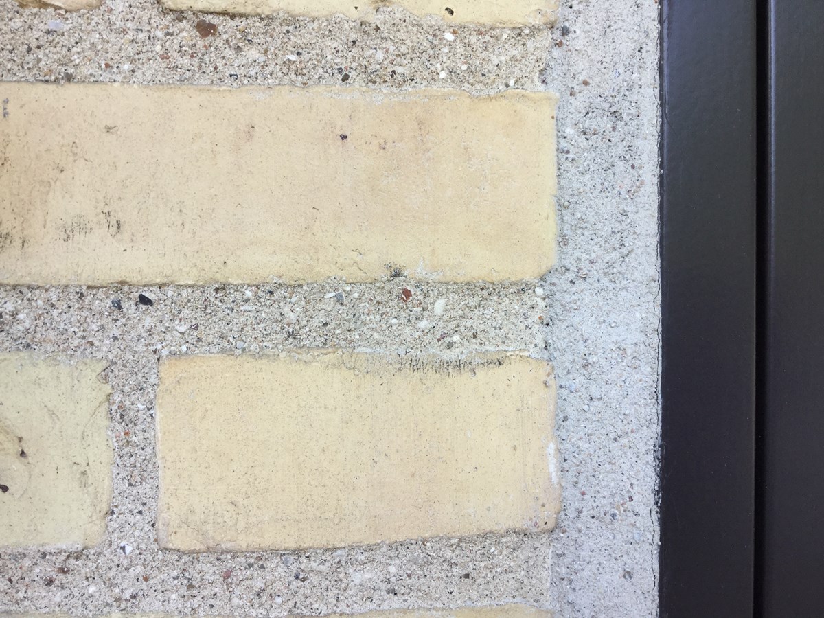

Jeg har en grov sandfarvet mørtel i mine murstensfuger, som slet ikke er grå. Hvor finder jeg sådan en mørtel?

Et foto ville hjælpe. For hvad er sandfarvet? Strandsand? Bakkesand?

Et foto er vejen frem, men offhand så er det nok enten "bare" en mørtel på bakkesands mørtel (det er typisk mere "sandfarvet" i det end strandsand).
Alternativt kan det også være en hydralisk kalkmørtel, der er farveskifte ofte endnu mere markant end blot til bakkesand.
Udover farven er det - hvis du skal reperarer - også vigtigt at du bruger en mørtel med samme styrke som tidligere. Er dine fuger af kalkmørtel men bliver reperaret med cementmørtel så vil du risikere revner hurtigere fordi de to typer mørtel har forskellig styrke og derefter arbejder dårligt sammen

Se her. Den går mørtel er en alm. bakkebørtel.

Det ser ud til at være bakkemørtel og strandmørtel.

Så har jeg fundet fakturaen. Det er bakkemørtel med hvid cement der er mellem stenene. Jeg har givet 1300,- incl moms for 13 poser + cement og udkradserjern.
