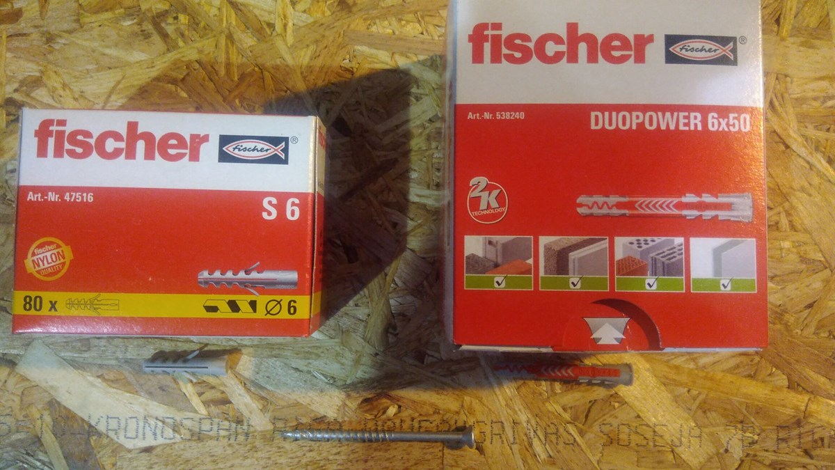

Passer denne rawplugs med skruen?
Jeg har et hurtigt spørgsmål. Jeg har en skrue på 5x70 mm. Min leverandør siger at rawpluggen til venstre på billedet (den lille til mur) den passer med en sådan skrue. Men rawpluggen er kun 30 mm. i længden. Det virker ikke langt? :-D
Frederik
Når din leverandør siger, at skrue og dybel passer sammen, mener han, at skruens diameter passer til dyblen. Skruens længde har du  formentlig afpasset til det, der skal sættes fast.
Hvis plugs skal sidde i f.eks. mursten eller beton, så kan den holde " alt " Er det i gasbeton eller i en fuge imellem mursten, holder de til lidt mindre, og så kan det være en fordel med nogle længere, Eller stoppe 2 ind efter hinanden.
Ja, hvis der skal monteres i gasbeton kan der bruges en dybel til gasbeton, eller der bores med et bor, som er 1 mm mindre, f.eks. til en S6 er der foreskrevet et 6 mm bor, så bores med et 5 mm bor. Skulle hullet være blevet for stort eller har du ramt en fuge, så banker du en 8 mm dybel i hullet og drejet 90 grd. sætter du en 6 mm dybel i.
