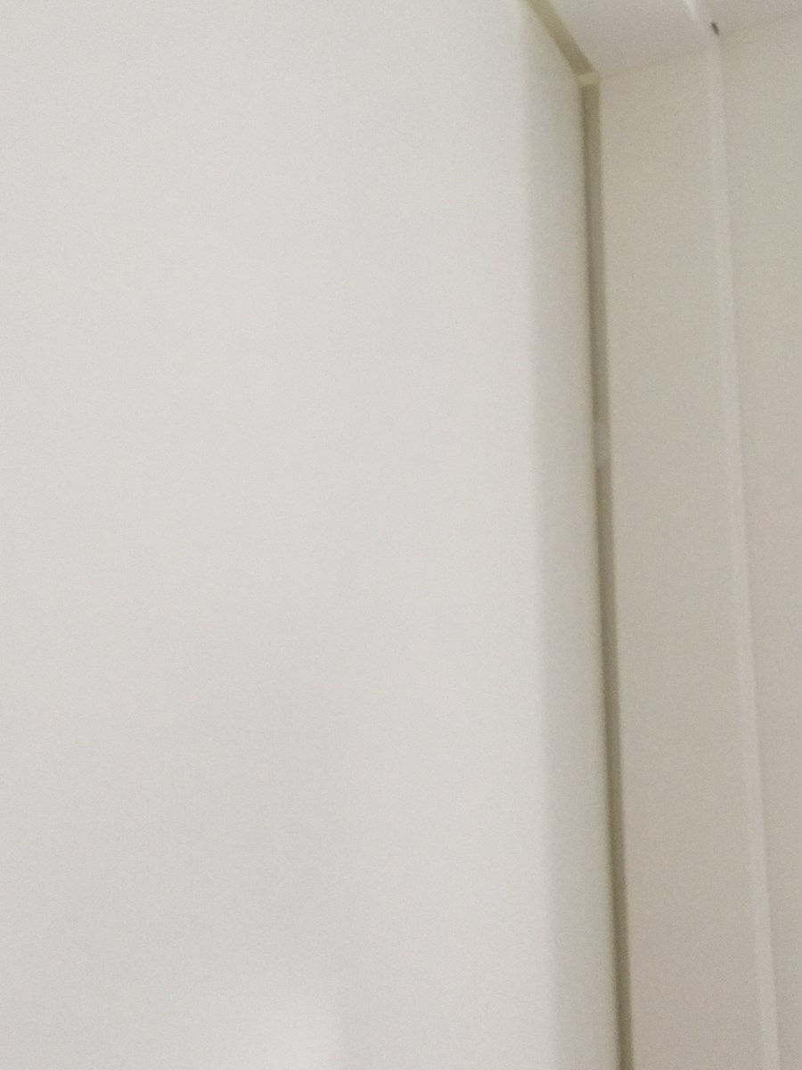

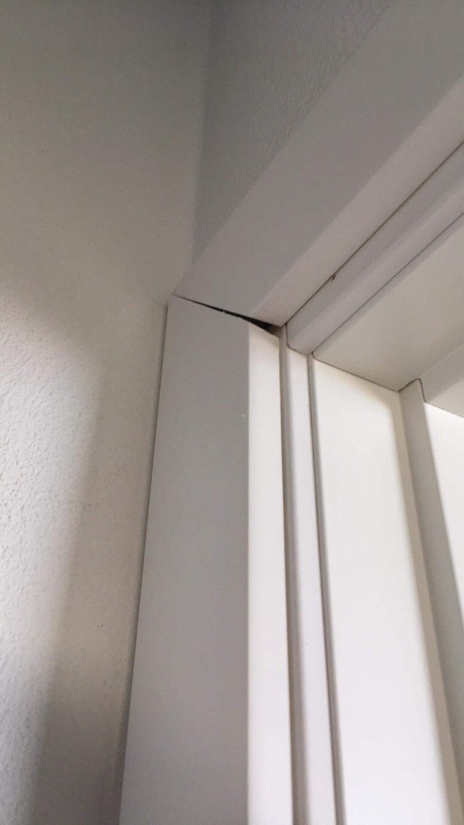

Har fået monteret et par nye døre og karme, i forbindelse med en større renovering.
Karmene er blevet noget skæve, og dørene lukker heller ikke rigtig til - håber det kan ses på vedhæftede billeder.
Jeg har haft fat i tømreren der monterede det, og han siger at det er fordi det er et gammelt hus, og det derved ikke kan undgåes... kan det have sin rigtighed?

altså... der findes millioner af gamle huse i DK, de fleste har fået nye døre.. og langt de fleste fungere fint.
Man passer døren til hullet, er der så skævheder ved murværk bagefter. Må man fuge eller pudse op.
Det er helt klart en ommer fra tømren.. desuden så lad mureren pudse og tømreren tømre. Det går bedst.
Jeg ville ikke acceptere dit resultat
Det er klart en ommer for tømmeren.
Kæft det er grimt / dårligt lavet   .. Klart en ommer
Det er en dårlig undskyldning han kommer med, virkelig ringe arbejde

Hvis dørhullet er stort nok, bør døren monteres så karmen er i vinkel og derfor skal gerigtet også kunne monteres, så det slutter tæt i de smigskårne samlinger. Så tømreren skal bare lave det om for egen regning. At han har pudset betyder ikke, at han kan slippe fra at sætte døren skævt i. En ommer.

Ser ud til at der ikke er i samlingen ved gerigterne..! Det der er satme grimt lavet - en ommer!

Tømreren har nok forventet at karmen er i vatter, og derfor skåret smiget i 45 grader. Han skulle have startet med venstre gerigt og målt vinklen til top gerigt og skåret den ud i det rigtige smig. Og til sidst højre gerigt. Så ville samlingerne være blevet pæne.
Rart at få bekræftet at jeg ikke bare er lidt hysterisk. Jeg har meldt tilbage til tømreren (som jeg ikke er sikker på er tømrer længere, der er mange issues med det han har afleveret), som vist vil have maler til at ligge en fuge ved træværket.
Ang. at få tømrer til at lave træ og murer til at mure som en nævnte - den tankegang kan jeg sagtens følge, men hans pudsearbejde er faktisk pænere, end det jeg fik lavet sidst af en murer! Som jeg ser det, handler det istedet om en lille smule faglig stolthed, og ikke at behandle en privat bolig som et industri projekt...
