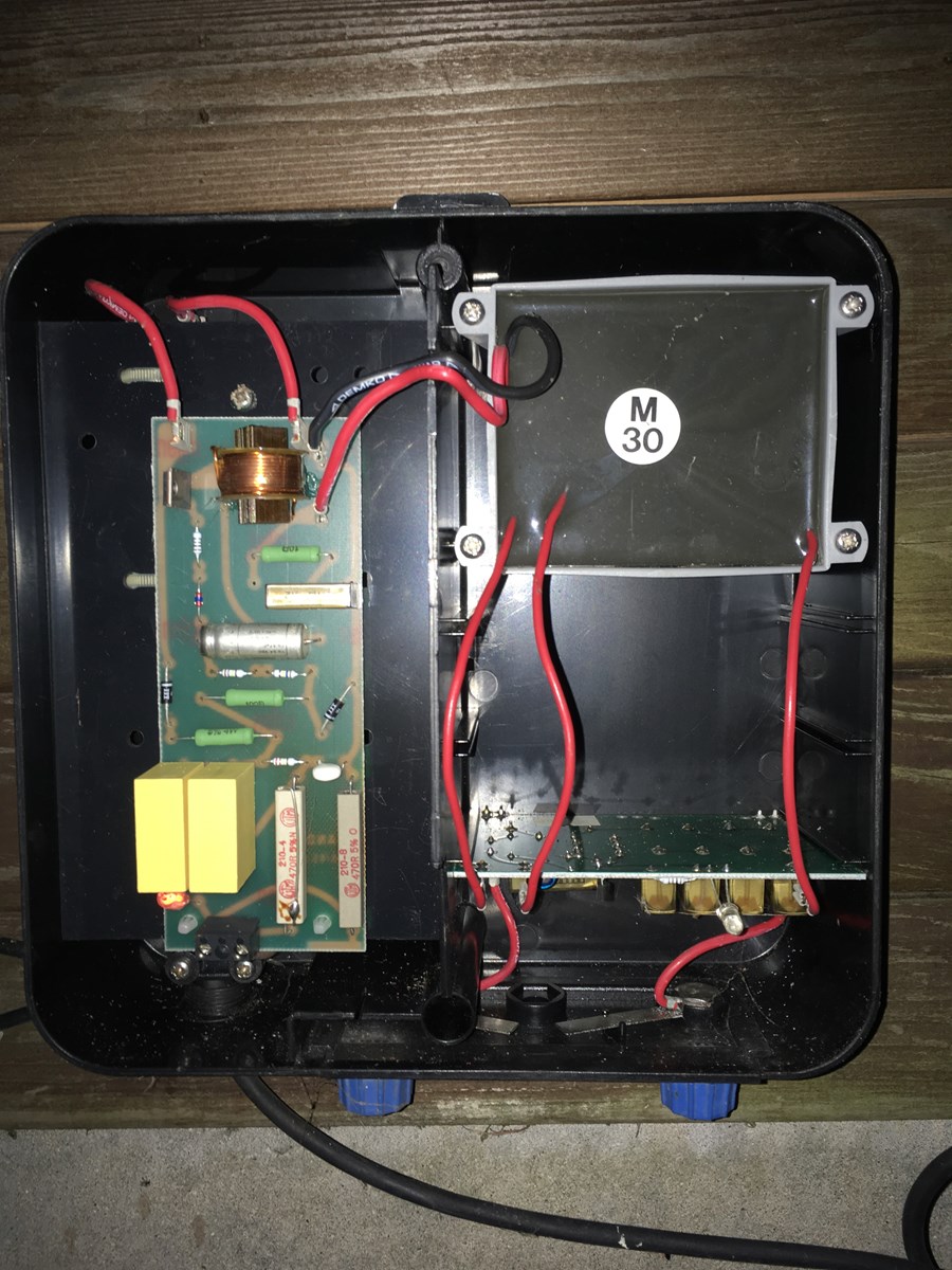

Elhegnet til hønsegården er holdt op med at støde. Alt er som det plejer, hegnet nul’er ikke, jordspyddet er vandet osv
Men boksen klikker ikke og støder ikke.
Nogle gode råd til hvad der kan være galt?
i den type hegnsapparater sker det at den tråd der sidder over keramikmodstanden smelter i sin lodning. Det er ret tydelig, jeg kan bare ikke se det på billedet.

Tak for svaret, er det noget jeg kan tage et nærbillede af for at bekræfte ( hvordan ser modstanden ud)
Og kan det betale sig at reparere?
Vh, Silas
Porcelæns modstande er de 2 nederst til højre, og den lignende men mindre lidt over midten. Du kan sagtens selv se om tråden der ligger hen over en eller to af dem har forbindelse.
Ok, jeg prøver at tage printet ud og pille i trådene
Du kan se det forfra, og så se bagpå om der er printbaner der er defekte.
