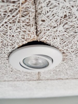

Jeg har fået monteret Troldtekt lofter af en tømrer. Desværre synes jeg ikke resultatet er blevet så godt - der er lidt rigelig afstand mellem pladerne.
Hvad er acceptabel afstand mellem pladerne. Jeg kan læse mig frem til at Troldtekt arbejder lidt?
Jeg har vedhæftet et billede, der forhåbenligt kan vise hvad jeg mener...

Hmm. Vil sige 5 mm. Pladerne har en tolerance på¨+/-1 mm samt vinkelrethed på +/-2 mm - syntes ikke, det på billedet ser slemt ud.

Wezio... dit mellemrum er meget mindre end mit. Tænker akklimatiseringen er kikset for min tømrer.
Vedhæftede billede fra Troldtekt specifikationer, opgiver faktisk en tolerance på +/-1mm for plader i 600x1200 størrelse, ved en temperatur på 23 grader +/- 2 og en luftfugtighed på 50% +/- 5%, såfremt at alt er gjort efter deres vejledning.
Tømreren hævder at det er pga Troldtekt er et naturmaterial, men selv hvis man kører dobbelt op på tolerancen, kan man vel forvente at korrekt monteret Troldtekt skal kunne holde sig under 2mm mellemrum - eller kan det ikke stilles så simpelt op?

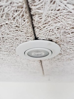

Jeg har det også i mit værksted, og det ser meget bedre ud derovre. Tolerancer fra Troldtekt dækker vel over 1 mm afvigelse på målene, ved en plade der er korrekt akklimatiseret. Det er klart at ikke alle plader ændrer sig 100% ens, men da indholdet er det samme i hver plade, burde de ændre sig (strækkes/trække sammen) nogenlunde ens vel?
I mit loft er der tydelig forskel pladerne imellem, som man kan se på vedhæftede billeder - der så igen viser en anden ups’er fra håndværker...
