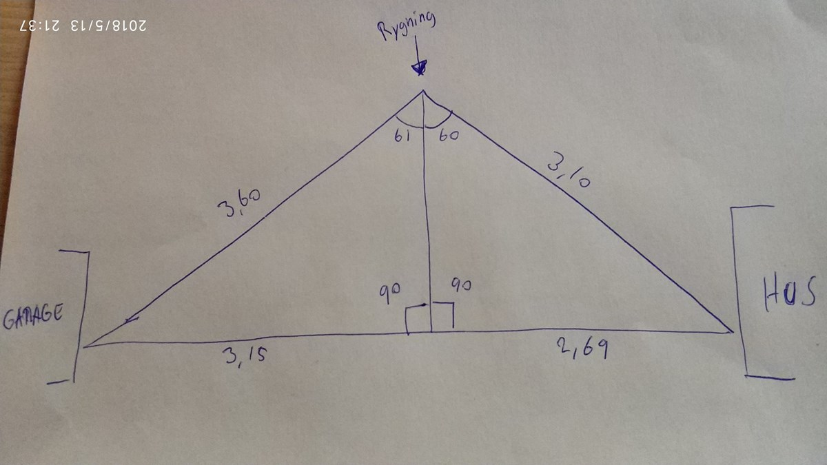

Jeg er ved at lave en terasse med tag til kip, og jeg er i tvivl om hvilken rygning jeg skal købe.
Her har jeg skitseret målene jeg kender. Rygningsgraderne har jeg udregnet.
Et det en 60 graders rygning ?
Tagets hældning siger noget om rygnings typen. Det er den måde de benævnes på. Ellers skulle dine hedde 120 grader. Du skal købe en rygning til 30 grader tag.
Min matematik kyndige svigerdatter har stået og skændes med en trælastmand. Hun havde målt / udregnet dem tilsvarende til 2 x 45 = 90 grader og han siger " det findes ikke og kan ikke lade sig gøre " For hvis taget har en stigning på 90 grader eller mere så mødes de 2 tagflader aldrig i kip".   sådan går det når man taler forbi hinanden.
