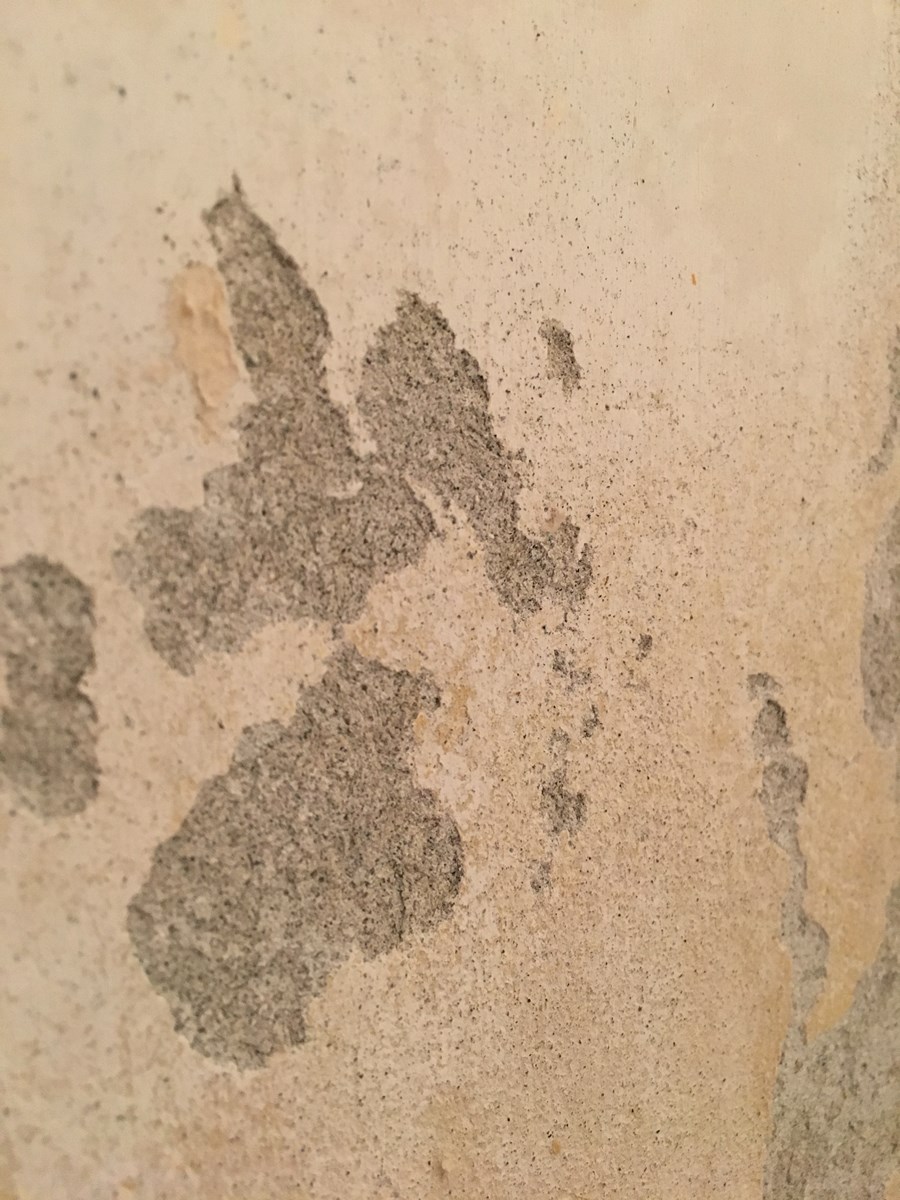

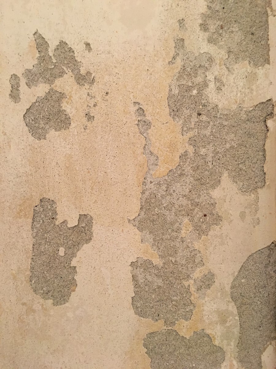

Jeg har lige skudt to eksempel billeder af væggens tilstand. Er faktisk lidt i tvivl om det yderste lag er puds eller spartel, men det har den struktur jeg gerne vil have, så hvis nogen kan genkende det er jeg lutter øre 😊
Det yderste lag er sikkert finpuds mørtel. Det kan du også bruge. Eller filsning / vandskuring. Der trækker du vandskuringsmørtel på, og kører i det med et pudsebræt med en svamp på. Jeg tror det er den overflade du efterspørger.
