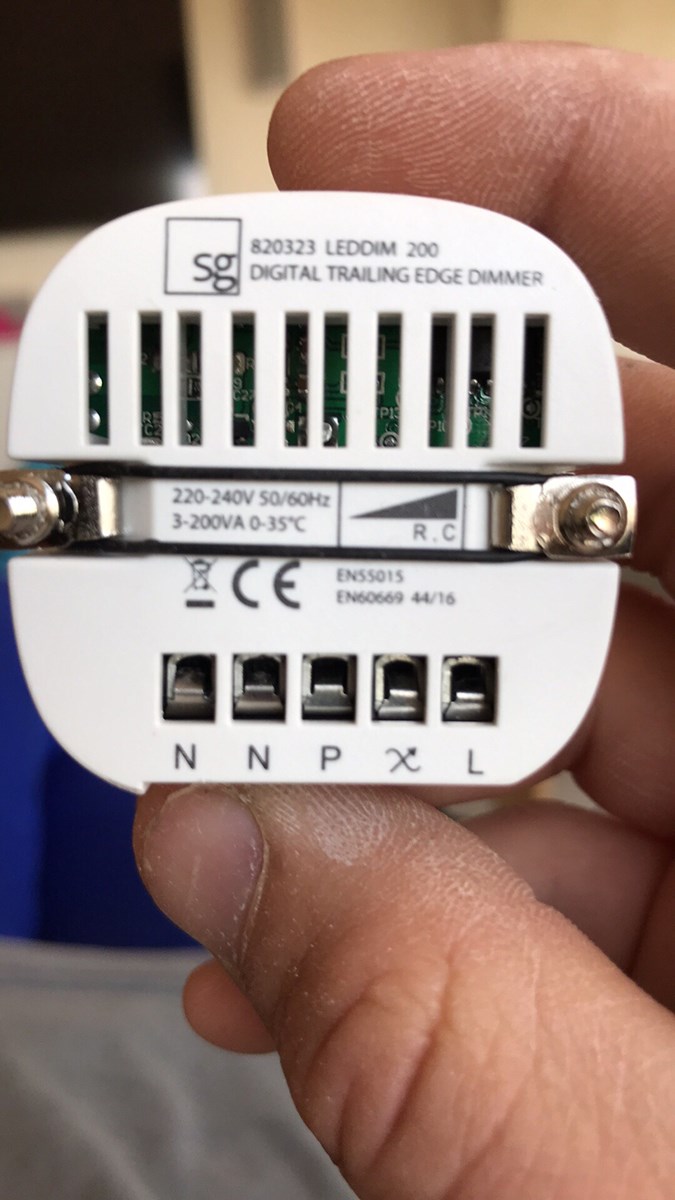

Jeg har brugt en lysdæmper tidligere som nu ikke virker til de 3 spots vi har i loftet, og har derfor købt en der er beregnet til led. Men kan simpelthen ikke få det til at virke? Der er en hvid og blå ledning i dåsen, er der nogen der kan fortælle mig hvad der skal på hvad her..?

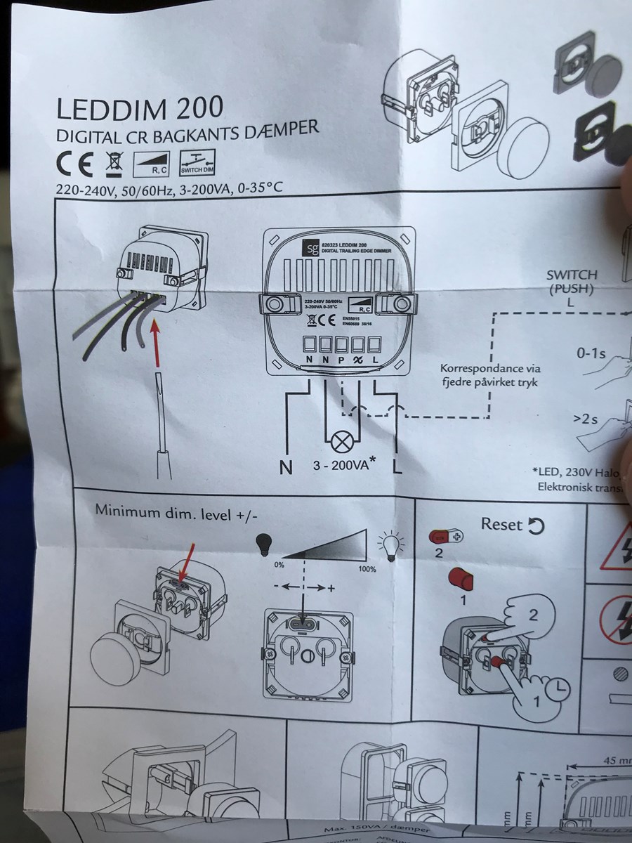

Denne lysdæmper kræver 3 ledninger, en Nulleder i N - En fase i L - og en ledning op til lampen fra symbol bølgelinje med streg over.

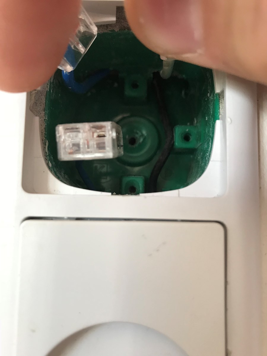

Godt vi fik et billede.
Du skriver hvid og blå ledning i dåsen. Jeg ser da også en sort ! !
Nulleder sidder i stikkontakt lige under. Og det er sikkert den sorte.
Mon ikke den hvide du har under fingeren skal sammen med den anden hvide som sikkert sidder i samlemuffe nederst til venstre.
Så skal de hvide begge to i L
Den blå i bølgesymbol med streg over
og en ny ledning i N (sort eller lyseblå ) nede fra stikkontakten hvor den skal sammen med densorte ledning.
Du må principielt heller ikke lave det her.
