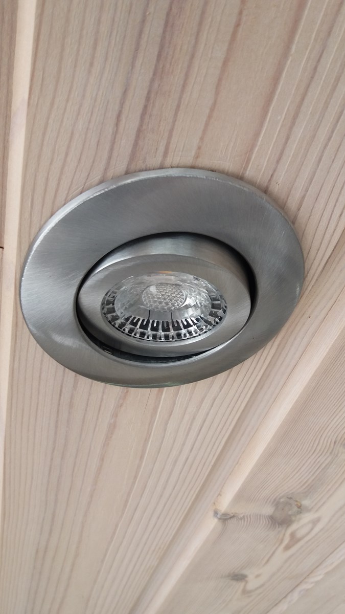

Hej.
Hvorledes får jeg her skifttet spot. Der sidder ikke en ring, som normalt kan pilles af-

Prøv om du kan hive hele rammen af?
På nogle armaturer skal rammen trækkes af og pæren er fastlåst med en lille fjeder/pind.
når du hiver den ned skal der trækkes hårdt i starten, og så skal du passe på fingrene. Der er 1 fjeder i hver side der klapper ned som en musefælde. Den er nem at holde men kommer den uden at du har ved den, kan det gøre av`s.
