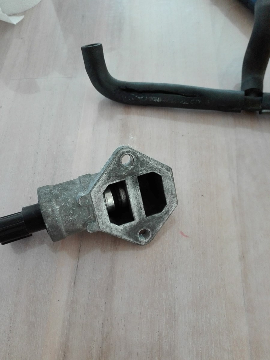

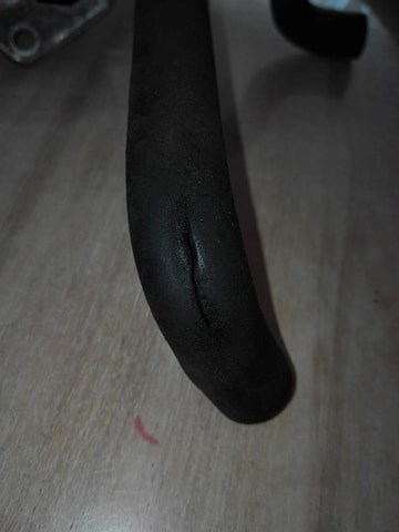

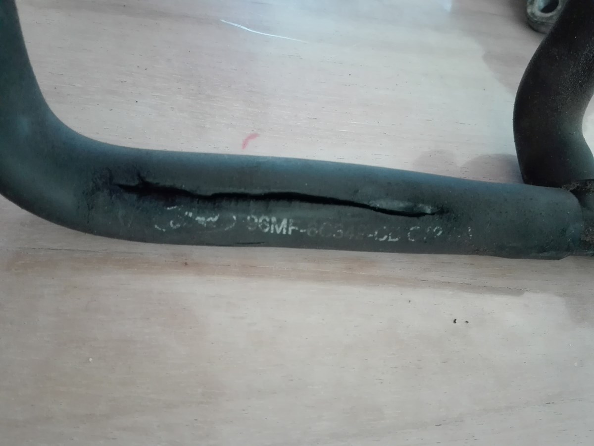

tak til jer alle    ..... det viste sig at være flere ting og det er en 1,6 Zetech motor  1 tomgangsregulatoren !! den var rimelig nem at tjekke bare af med stikket mens motoren er i gang sker der intet så er det næsten helt sikkert den er defekt !! da jeg havde skiftet den efter at have prøvet at rense den med Carb spray (med en brugt fra huggeren 200,-)  gik den fint i tomgang igen, så tjekkede jeg lige bag indsugningsmanifolden og rigtigt nok så var krumtapventilationsslangen 3 slanger på et T-stykke revnet flere steder og meget mør... jeg kunne nemt høre når bilen blev slukket at der var noget der sugede !!! købte en original hos Ford i Odense 246,- kr.

slangerne de sidder inde under indsugningsmanifolden delt med et lille T-stykke  og er lidt svære at komme til men med lidt tålmodighed kan man sagtens selv :) tomgangsregulatoren sidder hvor du nemt kan komme til (det er den med det aluminiumshus du kan se på billedet sidder med 2 bolte og et stik ) har desværre ikke bilen mere så kan ikke sende et billede !!
