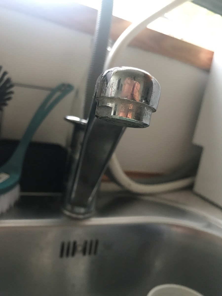

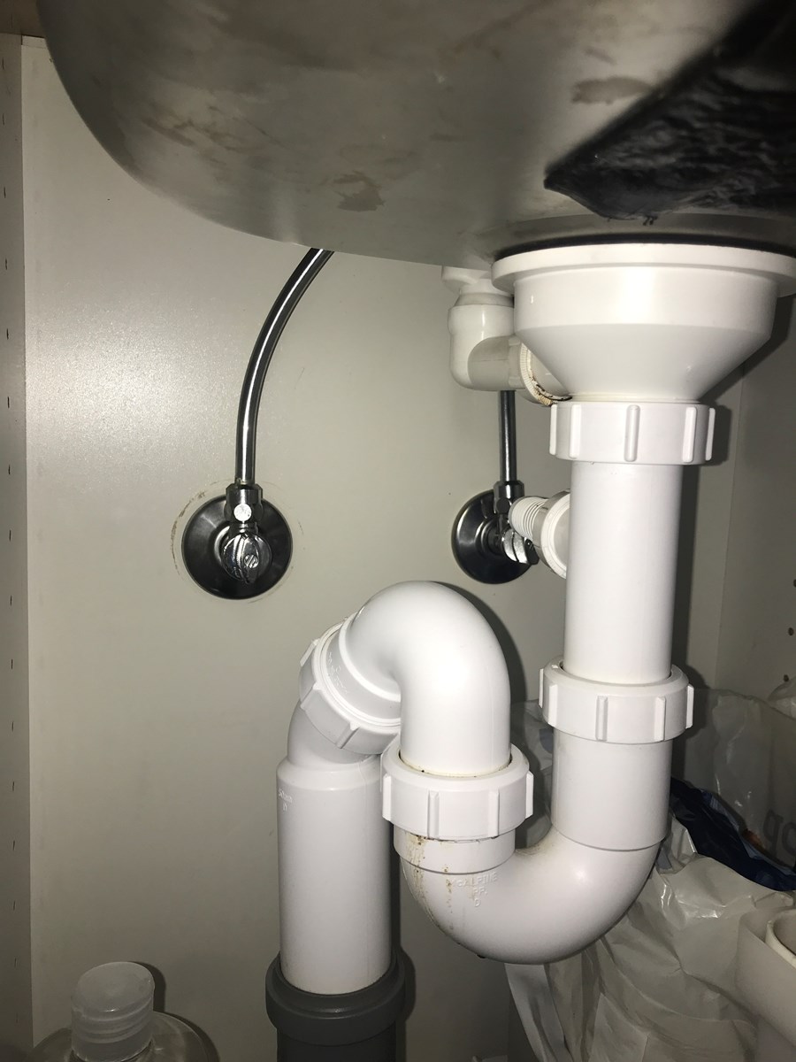

Jeg har købt mig en brugt bordopvaskemaskine og har ingen ide om hvordan den tilsluttes ?
Har købt mig en dobbelt vandkobling da jeg umiddelbart kom frem til det var den nemmeste løsning, men kan ikke se hvordan jeg kan sætte den på min svingtud.
Jeg indsætter et par billeder og håber i kan hjælpe

Du skal skrue luftblanderen (sien) ud af svingtuden, og så montere din nye kobling. Så må du håbe at pakningerne i svingtuden kan modstå det konstante vandtryk.
Jeg kan ikke skrue noget af selve vandhanen har prøvet så hvis du har et god fif modtages det med kyshånd
Velkommen på lds.
Jeg kan se på billedet at sien ude på enden af svingtud har 1 flad side. På den anden side er der en tilsvarende flade. De skal bruges til at tage fat med en skiftenøgle eller polygrib tang.
Men det bedste ville være at få vvs til at afsætte en ekstra vandhane under bordet. Men ved en bordopvasker kan det naturligvis give problemer med slangen igennem bordplade.
Det prøver jeg mange tak
Du skal ikke blive forbavset, hvis din svingtud viser sig at være utæt. Det kræver et specielt armatur for at svingtuden er tryktæt. Men prøv det.
