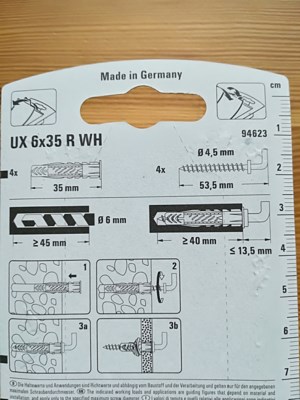

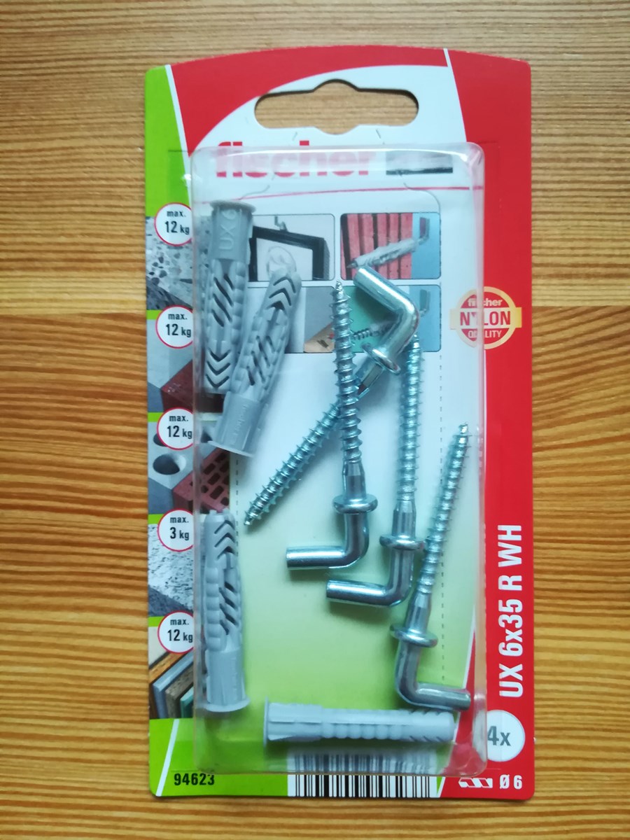

Nok en dumt spørgsmål, men er altså født med 10 tommelfingre, og en IQ der ikke er for høj, hvad angår gør-det-selv - så nyder meget godt af disse sider :-)
Har et rionet jeg skal have hængt op på væggen (som opslagstavle), vejer 6 kg, 75x90 cm. Tænker at bruge vedlagte skruer+rawlplug, hvis det er nok. Hvordan skal bæreevnen på pakken forstås? Er det pr. skrue?? I mit tilfælde er muren gasbeton, så er det 3 kg., det kan holde, eller 4x3 kg, 12 kg?? Har I forslag til en anden/bedre måde at monterer rionettet, skal I være velkomme til at byde ind.

2 skruer holder nemt 12 kg. sæt da 4 skruer i hjørner, og hvis rio-nettet buler ud på midten, må det have to mere.
12 kg pr skrue.
Sæt 4 skruer i - et i hvert hjørne ca
Mvh. Christian M
Det er rigtig fint, det du er i gang med :-)
De 12 kg. er med både livrem, seler og + sikkerheds margin. Hvis du bruger 4 skruer og den hviler på alle 4. kan du selv kravle op i den.
