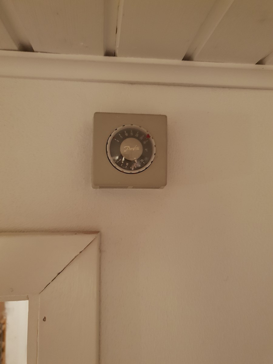

I køkkenet i vores hus har vi denne her dims hængende på væggen oppe under loftet.
Den er fra danfoss og har noget med temperatur at gøre, men mere ved jeg ikke. Der løber en 3-leder und bag i og den klikker når jeg justerer den over og under 5 grader, men anden effekt har den ikke. Hvad er det?
Grunden til at jeg spørger netop nu er at vi skal have fuldspartlet og have filt på, og jeg vil rigtig gerne vær fri for at have den her gule ting siddende på vores nye fine vægge, så hvis jeg kan tage den ned uden at ødelægge noget, så gør jeg det.

Det kan være en termostat til noget varmestyring. Sidder der et (ældre) vejrkompensationsanlæg og styrer fremløbstemperaturen på dit varmeanlæg?
Hvilket varmeanlæg har i nu?

@Søren og Gregeren: Vi har udelukkende elvarme, så der er ikke rigtig noget at regulere.
@Christian: Yes!
Hvis i har elpaneler med hver deres termostat, er det bare at pille den dims ned. Den gør ikke noget for jer mere så.
Med mindre i har gammel elgulvvarme et sted?

Prøv at skrue den ned i temperatur, og se om dine radiatorer stadig kan give varme. Man satte ofte fælles termostat på da individuelle termostater i samme rum er svært at styre. Eller lad en person skrue op /ned med den, og så lad en anden kigge/lytte ude ved sikrings tavlen. Er der noget der lyser eller klikker.
Det kan være en fælles termostat til alle radiatorer i rummet eller en der styrer natsænkning.

Den var tilsluttet sikringsgruppen 'Varme 1.sal' og med en polsøger kunne jeg se at der var spænding på konstant. Der sidder en mekanisk kontakt inde i den som slår til ved 7 grader, men den virkede ikke idet der også var strøm på når den burde være slået fra. Vi har desuden to lignenede dimser på første sal, men da vi har skiftet alle radiatorer på nær en, til nogle nyere, virker det lidt unødvændigt at have dem siddende.
Jeg har nu, med kyndig hjælp, får den pillet ned og sat en muffe på ledningen så der aldrig er kontakt mellem fase og nul, og kan konstatere at der stadig er varme på på første sal. Da jeg stadig ikke er klar over om det er noget der skal bruges har jeg dog ladet ledningen sidde så det kan genetableres senere hvis nødvendigt.

Javel, jeg tænkte nu ikke så meget på selve sikring gruppen, men mere om der var et relæ eller andet der på samme tavle der modtager signal fra termostaten.
Der kan komme spænding konstant på den ene kontakt i termostaten, og så slår den til på den anden. Det kan du ikke måle med polsøger.
Er der stadig varme på, kan det være at den sætter spænding tilbage til radiatorer der skal give natsænkning. Men det skal måles igennem. Og det er ikke sikkert dine nye radiatorer har denne funktion.
Kunne den ikek afmonteres nede ved sikringsgruppen, det er ikke smart med ledning ud af væggen bare med et par muffer på, hvis det er aktiv.
