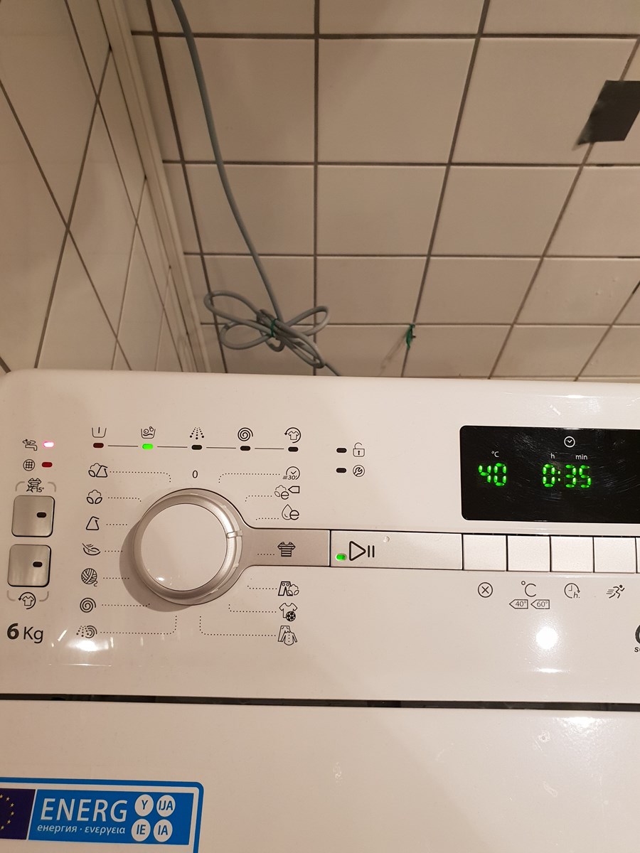

Håber i kan hjælpe mig for jeg er ved at flippe helt ud, på vores whirpool vaskemaskine. Vi har haft den i 5år uden problemer, og pludselig stopper den midt i programmet, og melder fejl med for lidt vand, den modtager. Jeg har fjernet slangen som sidder i vaskemaskinen og renset den, fjernet filteret der sidder i vaskemaskinen, og renset den mange gange, tændt og slukkede for hanen mange gange uden held. Jeg var dermed også tjekket om der kommer vand til maskinen, og der kommer en del vand igennem slangen og ind til maskinen. Den starter og køre fint men stopper efter 10min, og melder samme fejl. Kan i hjælpe mig med at løse det problem.

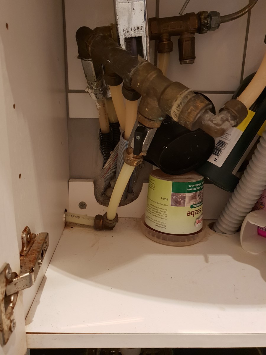

Det er hanen

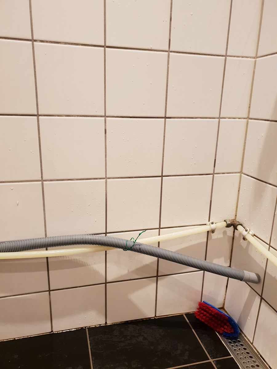

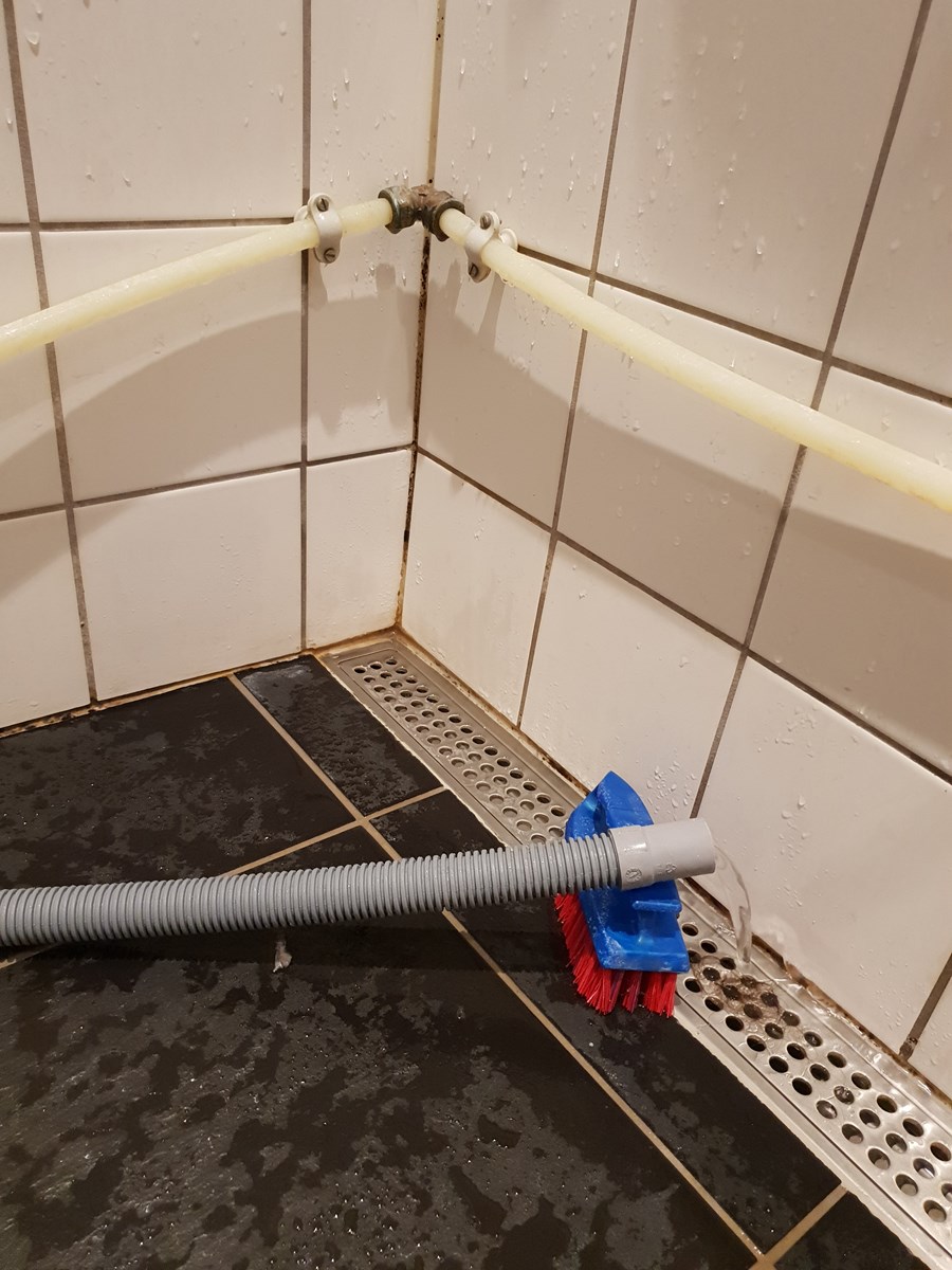

Det er slangen hvor der løber vand ud. Der løber meget vand ud af maskinen, så hvis den mangler vand hvorfor tager den ikke det vand den modtager??

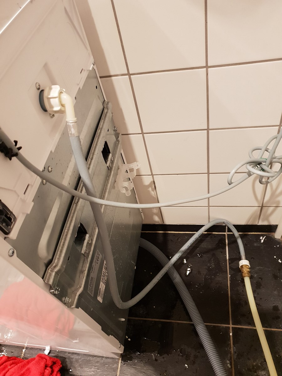

Maskinen bagfra
Fejlmeldingen jeg er meget træt af. Den får meget vand men det er som om den ikke vil tage imod vandet
Jeg ser at udløb af afløbs slangen ligger på gulvet, Det må den ikke. Det skal mindst op i højde med højeste vandstand i  maskinen. Der sker det at vandet løber ud samtidig med at den tager det ind ( og alt sæbe løber naturligvis også ud.  Så enden af afløbs slange skal op over 60 cm højde.
Hej Erik. Tusind tak for et hurtigt svar. Det du siger giver meget mening, men det undre mig bare hvordan den, i de sidste 5 år har kørt på den måde. Jeg har stillet den således op, så nu må vi se imorgen om den vil drille igen. Jeg vender tilbage imorgen Tak igen
Det virkede. Tusind tak for hjælpen
