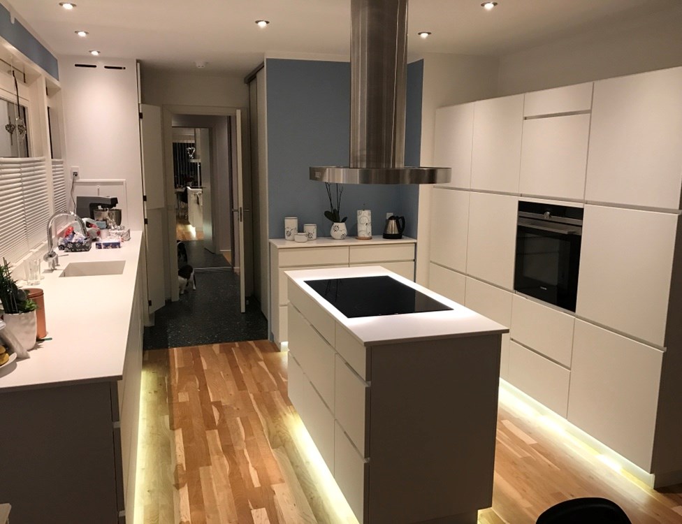

Umiddelbar ser din løsning fornuftig ud. Dog ville jeg have opmærksomheden rettet på benene. De ser lidt vakkelvorne ud. Gulvet skal selvfølgelig være solidt og må ikke gynge.
Jeg har lavet en lignende løsning. Gangarealet mellem køkkenbordene er 85 cm. og det frie stykke mod væg er 100 cm. hvilket er rigeligt til at vi kan arbejde flere i køkkenet uden at ramle sammen. Vær også opmærksom på at skufferne ikke ramler sammen når de udtrækkes i begge sider.
Jeg valgte at reducerer bredden på kogeøgen en anelse og forlænge i længden.
Bemærk også at kogepladens kogesektioner ligger på rad og er derfor længere en de normale størrelser. Det giver luft til valgfri placering foruden ulempen med at række ind over gryder og pander er elemineret.

Det springende punkt er som nævnt benene der ser lidt vakkelvorne ud. Jeg formoder gulvet lagt korrekt og ikke giver sig eller gynger.

Benene er standard køkkenben, og de er fint stabile.

Jeg har lavet en ø med viste ben, og der er ingen problemer med stabiliteten.

Vores kogeø er blot monteret på trægulvet. Det holder fint. Jeg samlede soklen og skruede denne fast til gulvet ved hvert hjørne med vinkelbeslag.
Kogeøen består af tre elementer på 40, 60, 40 cm. Med tre skuffer i hver element.
