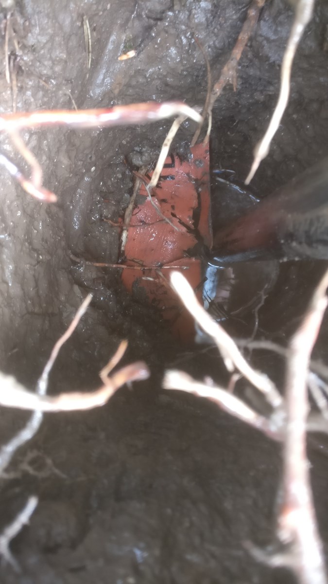

Jeg er ved at grave pæle ned til en låge.
Og finder ud af at jeg har savet et orange plastik bånd over med pælebordet.
Er der nogen der ved hvad der kan betyde?
Jeg ved at der er sted på grunden er nedgravet højspændingsledning. Kan det være en indikator for at den ligger der under ?
19 svar
Ja, der ligger et kabel under. Jeg synes at kunne ane, at der stå TD.. på det. Det kunne måske være TDC og dermed et tele eller tv kabel.
Arhh ok. Tak for hjælpen.
Er gravet en del videre, så har måske kappet det
øv
Ja, det system virker bedst når man kender det.
Men det er normal praksis at lægge den slags plastikbånd over, når man graver noget ned i jorden - både kabler og vandrør.
Nu ved du det til gengæld, så den fejl laver du ikke igen og nu har du mulighed for at få det lavet med det samme.
Du bør grave ned under fra siden med en almindelig skovl for at se selve kablet. Hvis den har taget skade bør du anmelde det til kabel ejeren, da det er billigst at reparere uden den store fejlsøgning. Hvis det kommer til at gå ud over den store tegnebog, kan det være en forsikringssag. ( hus ansvars forsikring)

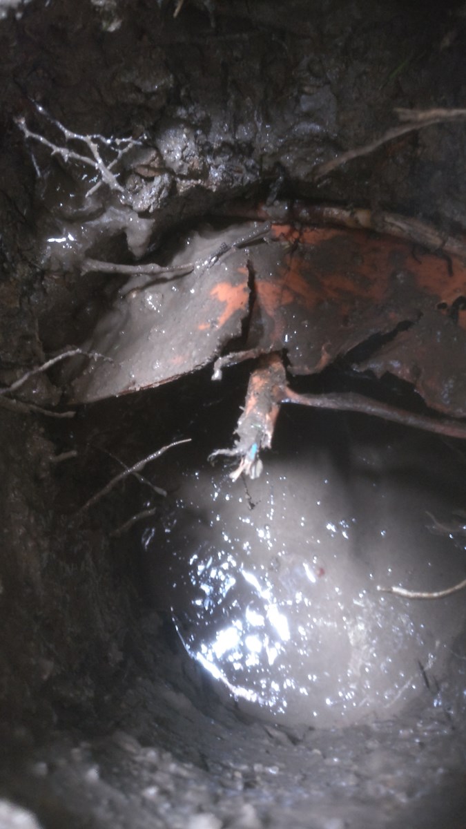

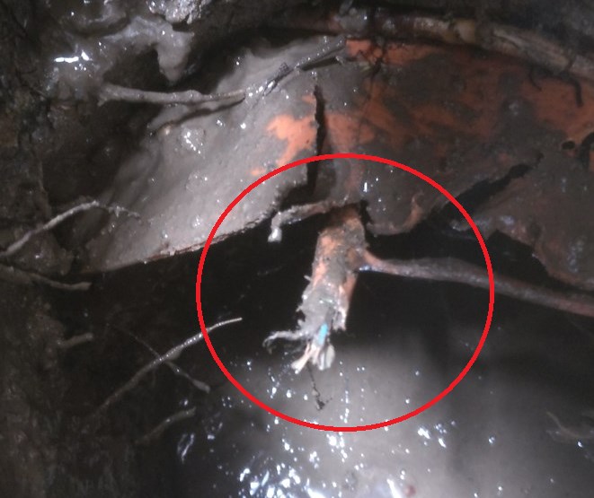

Ja det kunne da godt ligne, at der var et kabel der er kappet over.
Fjernede lidt mere jord og der står rigtigt nok TDC på.
Jeg har hverken fastnet eller internet via kobber, så kan ikke engang teste om det er i stykker. Men det er jo nok.
Der ingen tvivl om at det er i stykker. Meld det til TDC, måske er du ligeså heldig som mig, at få det repareret gratis, fordi jeg havde gravet splidsehullet.
Det ligner fiber på udseendet af yderkappen.
Elektronikteknikeren
Her kom TDC og lagde nyt kabel uden jeg vidste det. De ringede og fortalte, at der var vand i kablet, som forstyrrede hele Egedevej. Det kostede ikke noget, men  da jeg vidste at jeg havde vand i antennekabelet, fik jeg dem til at undlade at dække renden, så fik jeg lige lagt sådan et nyt i uden, at skulle grave selv
