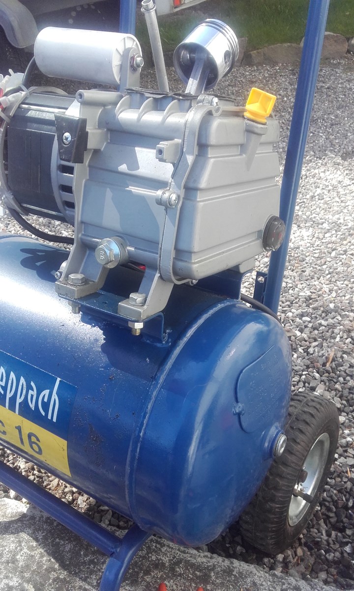

Jeg har en 2.5 hk scheppach kompressor som er et par år gammel og næsten aldrig brugt. Motor kører fint og det kommer masser af luft ned til kontraventil men den opbygger ingen tryk i tanken. Det kommer en lille smule luft ud af vand udskiller men det kommer ingen tryk i tanken. Nogen der kender det problem ? 😊😊

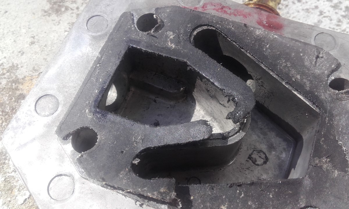

Hej Erik og tak for dit svar 😊 jeg skruede toppen af for at kigge efter de ventiler du beskrev men fandt hurtig fejlen da toppakningen var i stykker. Så jeg måtte en tur i thansen og hente et ark pakning papir så nu er det luft på igen . Tak for hjælpen 😊
