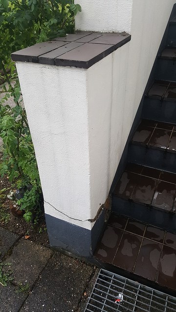

Striber fra fuger og revnet sokel
God aften.

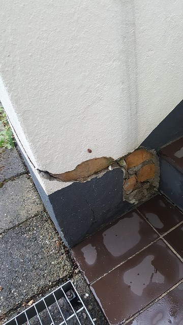

Døjer noget med striber fra mine fuger på min trappemur. Er der gode råd til at undgå dette. Og det skarpe øje vil se at soklen er revnet ;-) , det tænker jeg at reparere med Skalflex Rep.beton. det kan vel godt godt gå an.
Pfh. tak
Skal man egentlig sige undsyld når man har sagt hov...
Skaden skyldes indtrængende fugt. Det skal du få afhjulpet inden overfladebehandling
Skalflex virker i dette tilfælde som et paster på et åbent benbrud.
