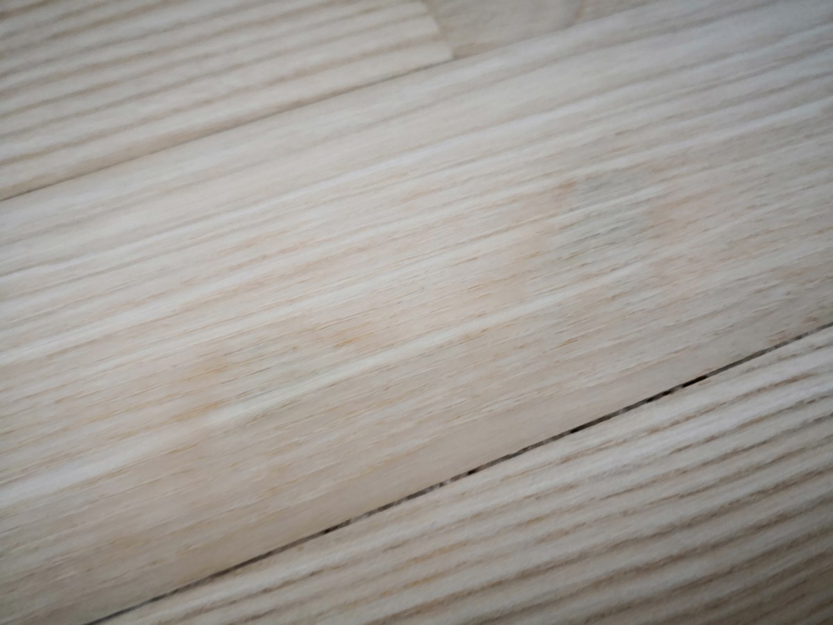

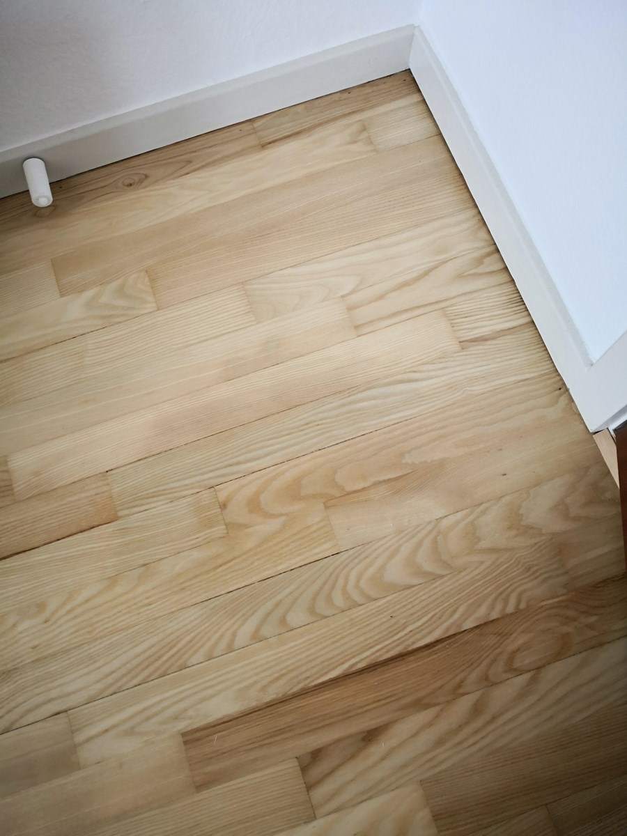

Hej allesammen,
Har lige set følgende runde (asymmetrisk) plet på mit stuegulv i lejligheden. Den er dog ikke så mørk, så den er nem at overse. Kunne det være begyndende fugt,eller andet der skal tages hånd om?
Jeg har IKKE haft noget stående på gulvet, så det er lidt underligt!
På forhånd tak for hjælpen 😉
Prøv at tage et stykke klart plast, f eks. fra en frysepose, og tape den tæt til gulvet så området er dækket af posen. Det skal være så lufttæt som muligt.
Hvis der kommer dråber/damp på indersiden i løbet af nogle døgn, er det fugt nedefra.
Elektronikteknikeren
Tak for hurtigt svar, det vil jeg prøve!
