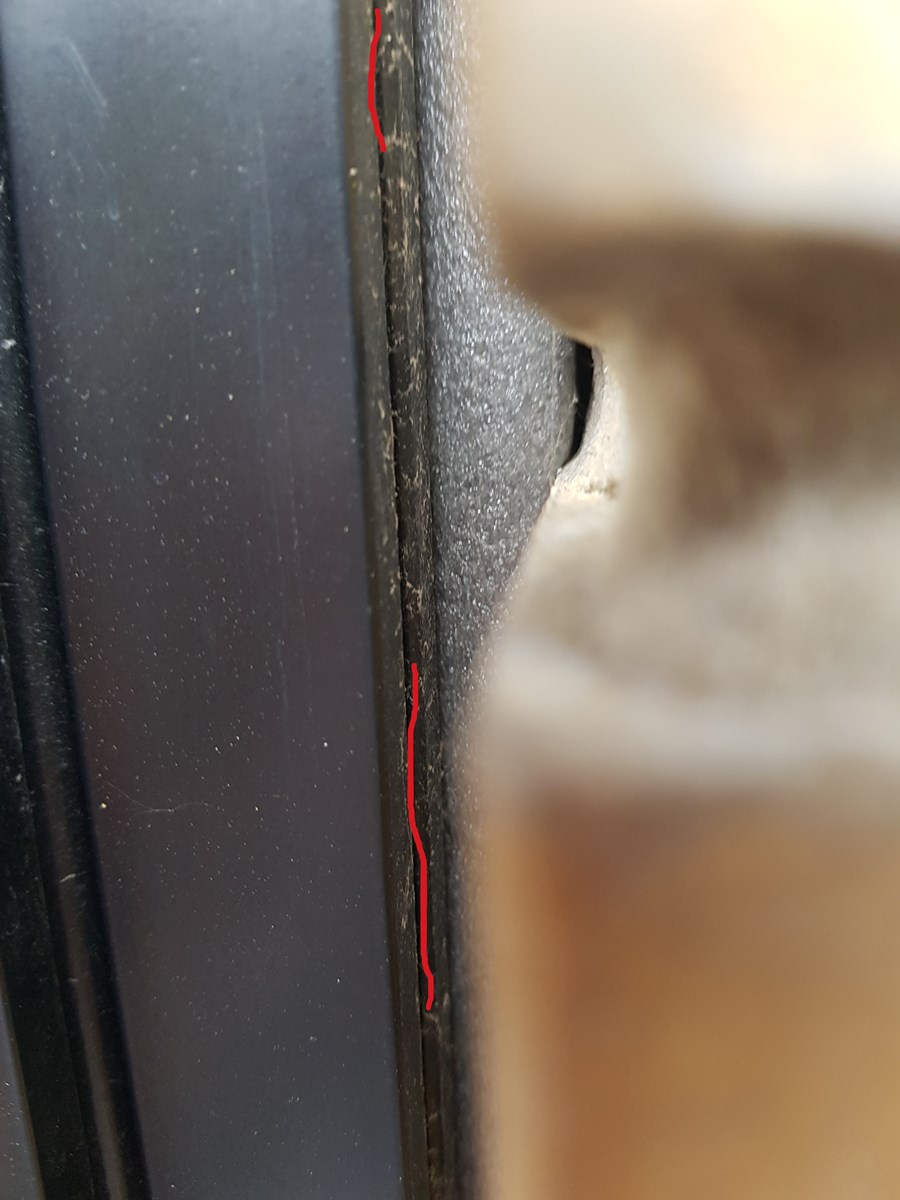

Ork, det er svært at se det mellemrum mellem træ og alu. selv med briller har taget et billede af det skal fuge. Der hvor de røde streger løber, er mellemrummet.
Hilsen
Michael ** Elsker mit skæve hus **
Og den må du ikke komme ud over så dit bagstop skal lidt længere tilbage
