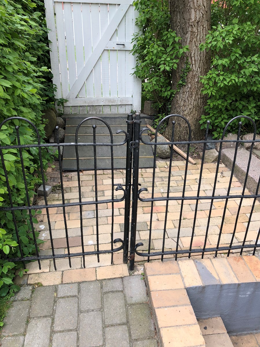

Maling af jernlåge/gitter
Jeg har brug for lidt input til, hvordan jeg bedst griber opgaven an. Vedhæftet er billede af det jeg skal have malet - det er steder med rust.
Jeg tænker at male med Hammerreit Sort - men skal jeg mat-slibe emnet først og hvis ja - hvilket værktøj bruger man så? Der er ca 7.000 kringelkroge ;-)
Input, ideer og tanker er meget velkomne 😃

Det er det bedste at matslibe inden maling, måske du kan komme til med en stålbørste, nogle af de ufremkommelige steder.
Skal det være helt perfekt, kunne du få den sandblæst, det kommer ind i alle kroge.
En roterende stålbørste på boremaskinen kunne være en mulighed, så får du fjernet det løse, og lidt af rusten. (husk sikkerhedsbriller)
Du kommer jo langt på de lodrette med almindelig sandpapir / smergellærred. Vikle det omkring og kør op og ned. Og så forslaget med stålbørster for resten.
