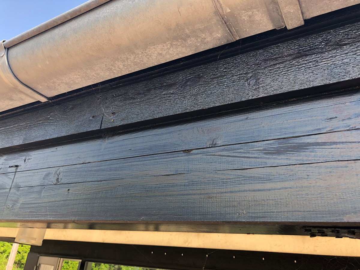

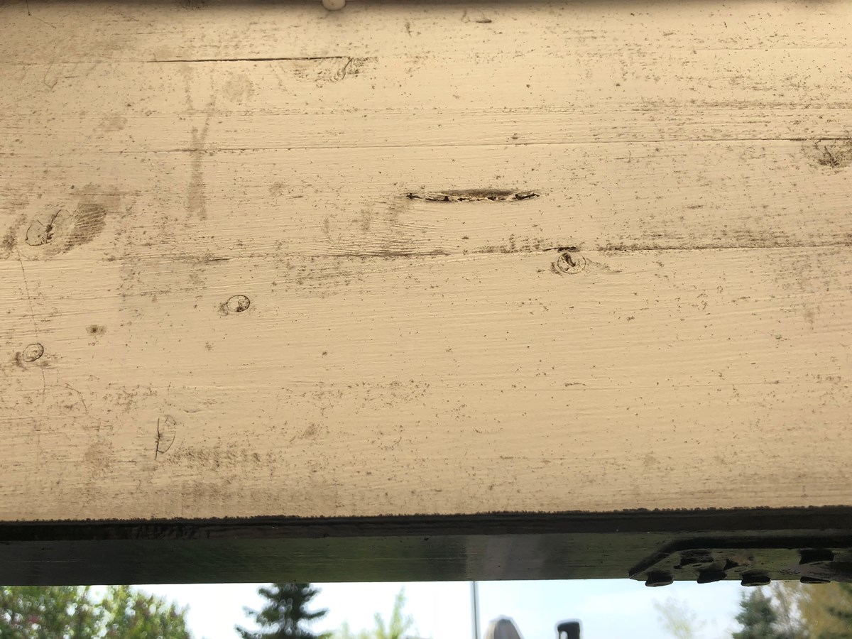

En limtræbjælke på min terrasse er begyndt at slå revner:
Som I kan se kan man ane at revnerne næsten går igennem og de strækker sig i bjælkens længde (10 meter).
Er dette noget at ligge søvnløs over eller er det ligegyldigt? Kunne jeg rette op på dette med f.eks. speciel maling eller kunne man sætte et antal bolte gennem bjælken for at holde den stabil?
Mvh Mikkel
Den kan sagtens tåle nogle revner og stadig have stort set samme styrke, Du kan behandle den til sommer som alt andet træværk. Jeg ville bruge trætjære.
Trætjære har som hovedregel kun fugtbeskyttende effekt på nåletræ.
Lintræsbjælker er som hovedregel udført i nåletræ. Trætjære stopper nedbrydningen af din limtræsbjælke, men ikke yderligere nedbrydning af limen.
Trætjære på nåletræ skal udføres når temperaturen er over 20 grader for at sikre tilstrækkelig indtrængning i træet.
Umiddelbart mener jeg denne behandling med trætjære udsætter en kostbar reparation adskillige år uden risiko, men det kan kun en nærmere undersøgelse afslører.
Desuden vil jeg tage en forsikringssagkyndig med på råd, da dit forsikringsselskab som hovedregel kun dækker pludselig opstået skade.
Dette spørgsmålet bør du også få afklaret.
Træet ser fint ud, men limfugerne er ved at åbne sig. Jeg har lidt på fornemmelsen at den limtræsbjælke ikke er beregnet til udendørs brug.
Det var også min første tanke Bent. På den anden side lyder det usandsynligt at et byggefirma skulle lave sådan en brøler.
Det er nok mere sandsynligt at det er solens stråler der er skurken. Under alle omstændigheder er rettidig omhu den bedste garanti for en økonomisk øretæve.
Derfor foreslaget om sagkyndig bistand.
Limtræ er ikke egnet til vandbelastning som her, selv om den er beskyttet af tagrenden som udhæng, og når limfugerne åbner sig, trækker der vand ind i sprækkerne, hvorefter træet udvider sig lukker omkring fugten, og nedbrydning kan starte.
Alktså: Få den rem dækket ind, så den ikke bliver opfugtet.
Tak for svarene. Jeg vil få den dækket af noget Hardie plank.
