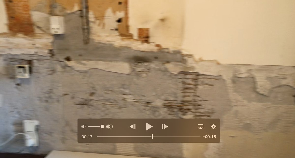

Efter at have fjernet skabe og fliser i min søns køkken, ser det ud som på billedet.
Hvordan reparerer man det?

Du afmonterer elmateriel , og samler ledninger med samlemuffer og lægger dem ind i bunden. Du har nok ikke de originale røde dæksler så du kan proppe rockwool ind i stedet. Alt tapet m.m. skrabes, hugges af.
Væggen forvandes og pudses op med reperations puds. Eller du kan blande bakkemørtel med lidt cement. 12 : 1.
Det trækkes på og når det har siddet lidt skrabes med et bræt så overfladen passer til flader der er ok. Så pudser du i cirkelbevægelser med pudsebræt.
Lidt afhængig af det ønskede slut resultat kan det fuldspartles med en spand sandspartel, eller fliser direkte på.
Tusind tak for svar, Erik. Kan reparationspuds virkelig holde på sådan en overflade med strå indlagt?
Og hvilken slagt reparationspuds vil du anbefale? - Weber Multi 280?
Det er jo netop stråene der udgør armeringen for pudslaget. Denne weber multi 280 er fiberforstærket, så ja den kan helt sikkert bruges. Er der et større areal, kan der også bruges andre billigere.
Kan man pudse ovenpå sådan noget siv... tonsvis af siv på mine gamle vægge efter jeg har revet tapet af?
Elsker at gøre det selv :-)
Ja, du kan pudse oven på sivene, se anvisningen ovenfor.
