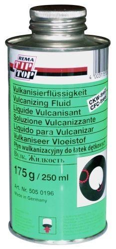

Jeg har prøvet at klippe et stykke af det overskydende folie i overkanten af, for at lave nogle forsøg med lim til reparationen.
Folien fejler tilsyneladende intet selv efter 30 år. Den kan rengøres med acetone, så den ligner nyt folie. Der kan købes et rasende dyrt reparationssæt - nogle steder er prisen 100% højere end andre. Reparation med denne lim virker fint, men jeg har også prøvet med "tagrendelim" - det virker også, men er jo næsten ligeså dyrt.
