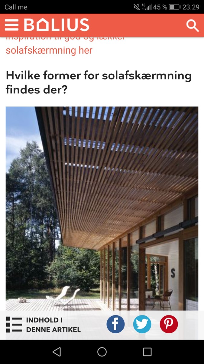

Vi mangler noget solafskærmning indenfor. Synes denne viste løsning er rigtig fin. Vil man selv kunne lave noget lignende og hvordan søren skal der gribes an?

Det er netop uden for du skal lave solafskærmning hvis du skal have glæde af den indenfor. Det kan være vandret som det viste, det kan også være med vandrette plader placeret op langs vinduer. De skal bare have en afstand, længde og vinkel så når soler står lidt oppe på himlen, så skinner den ikke igennem.
Men det enkleste er da en markise. Enten en i trækker ud manuelt eller med motor på.

 Er det ekstra besværligt at montere markise på træudhæng?
Ydur
Nu har jeg jo ikke set dit udhæng. Markiser sidder ofte på muren under udhæng, og da det skal holde til ret meget skal det naturligvis gøres godt fast. Men der medfølger beslag som først sættes op, og derefter hænges markisen på.
