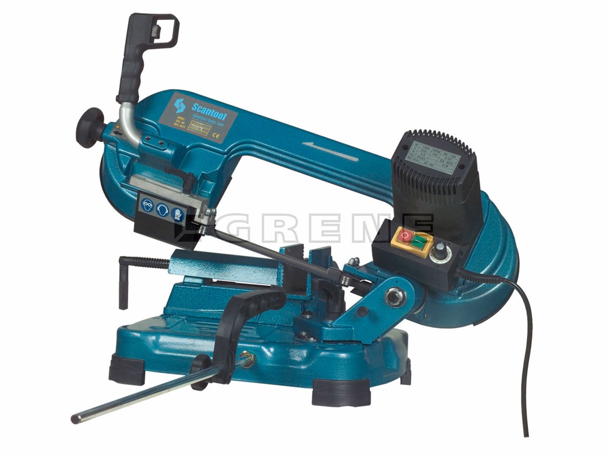

Du kan bruge en båndsav der er beregnet til metal.
En rundsav (selv med den rigtige klinge) er lidt for farlig til at skære runde emner med, da du fører emnet igennem klingen.  Fremfor en båndsav, hvor det er klingen der bliver ført igennem emnet.
Hvad med en kapsav ? Er der ikke en løsning der ?
Kommer vel an på hvor lange emner der skal skæres.
Men båndsaven til metal er da oplagt bestemt.
maskinsnedker. (emeritus)
Tror danmarks billigste metalbåndsav findes her: http://www.biltema.dk/da/Vaerktoj/S...000036460/   Om dewn er noget værd ved jeg ikke men Biltemas maskiner plejer ikke og være de ringeste til prisen.
