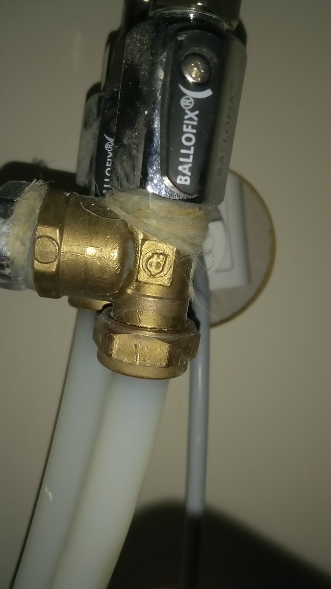

Apropos: Nogen der kan genkende logoet på det her tee stykke og kan fortælle mig mærket?
Er T-stykket købt i Danmark hos en respekteret forhandler, ville jeg ikke bekymre mig yderligere.
Det ligner de fitting du finder i alle byggemarkeder.
Jeg har ikke selv købt det - og det ligner ikke de øvrige jeg har - derfor min nysgerrighed.
