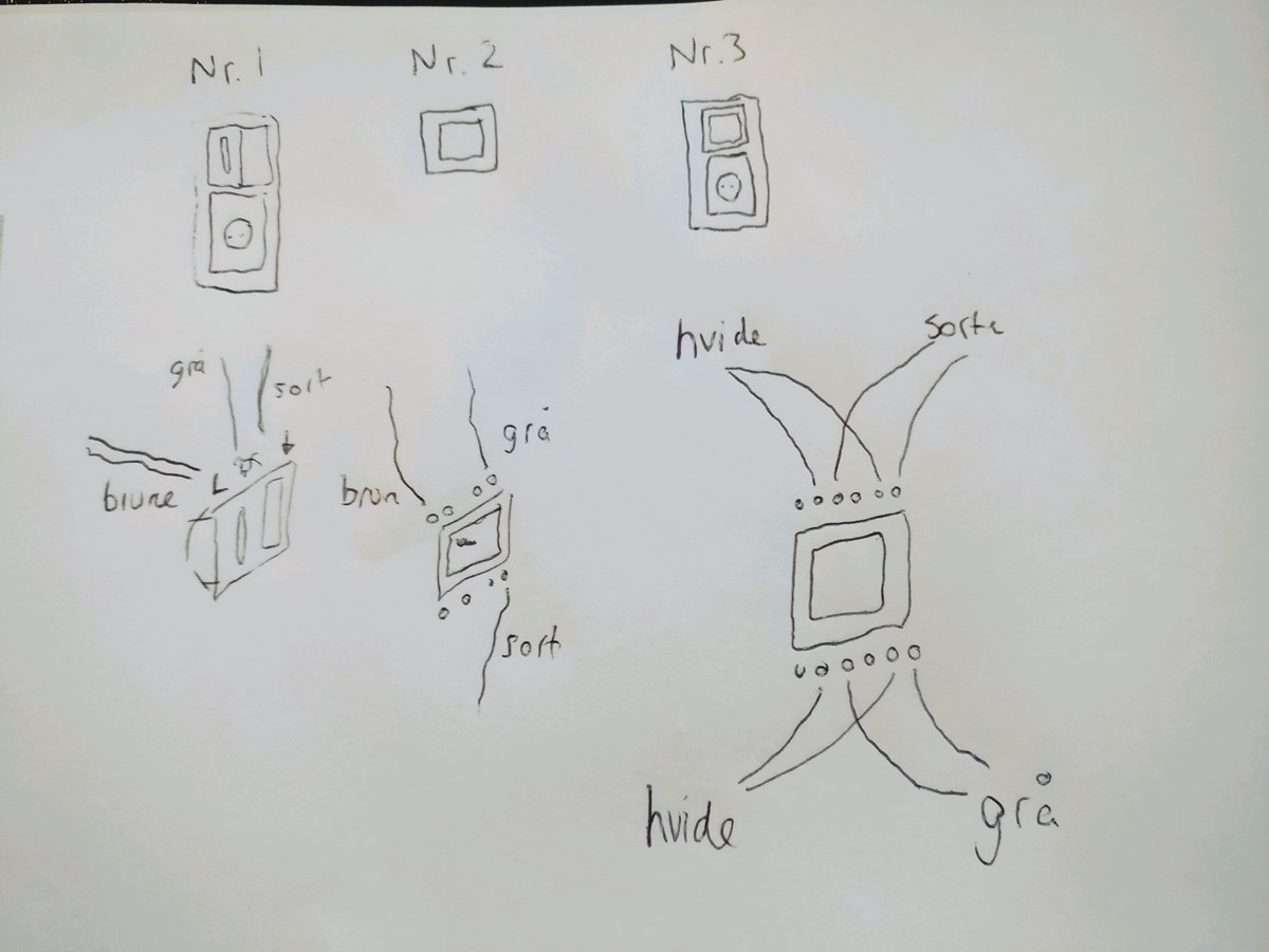

Har her tegnet nuværende opsætning af de tre 😊
Alt hjælp er meget værdsat 😀

Nr 1 virker, som den skal. Så ingen ændringer.
Nr. 2 har du betegnet som en almindelig afbryder. Hvis du kan montere tre lednInger i den, er det ikke en afbryder, men med stor sandsynlighed en korrespondanceafbryder. Derfor ville jeg forsøge med at bytte sort og grå ledning, en af dem skal i klemmen P. Prøv derefter om det virker. Hvis det virker omvendt, flyttes den, der ikke sidder i P, til den anden klemme.
Nr. 3 er en krydsningsafbryder. Der skal du have undersøgt om du har en fase. Efter din tegning har du ikke. Så du afmonterer de sorte i samme klemme f.eks. i højre side. De grå tager du ud af afbryderen og samler i en samlemuffe. De hvide skal fjernes og muffes. Derefter tager du en fase fra stikkontakten underafbryderen og monterer i klemmen til under den sorte. Jeg er her gået ud fra, at de sorte er de samme og dermed har forbindelse med hinanden.
Du kan løse dit problem ved at købe to enpolede afbrydere og bruge dem som trykknapper, fordi det kræver, at du  sætter dig ind i hvordan en korrespondance- og en krydsningsafbryder virker, når du vil bruge dem på den måde, du har tænkt dig.
Kan det passe, at du selv har lavet installationen? Du kunne korte nogen af ledningerne op, så der blev lidt bedre plads i dåserne. Specielt ved lysdæmperen

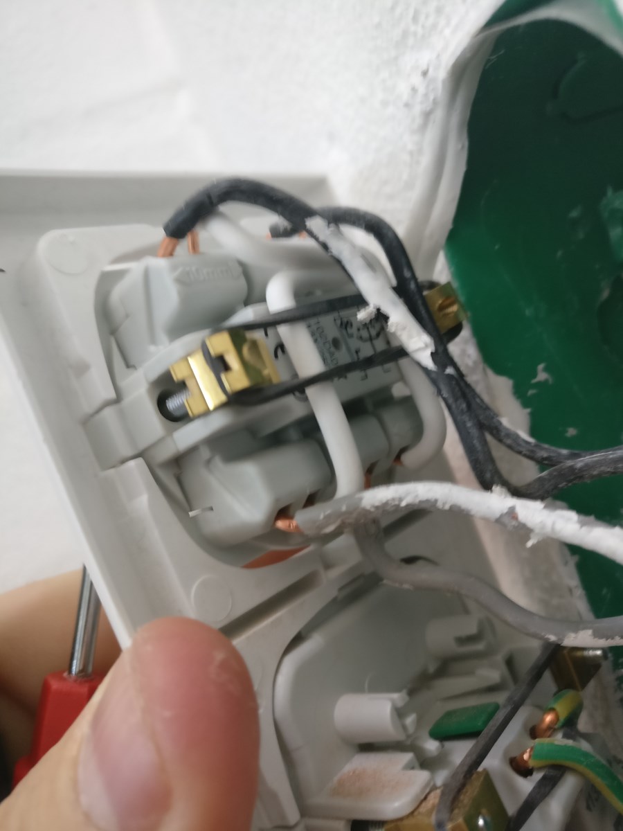

Derudover kan jeg vel fjerne de hvide helt? Se billede.
Jeg vil gerne undgå at købe mere ind, hvis det her kan virke 😊 Derudover har jeg ikke selv monteret det, men kan fint få plads til ledningerne.

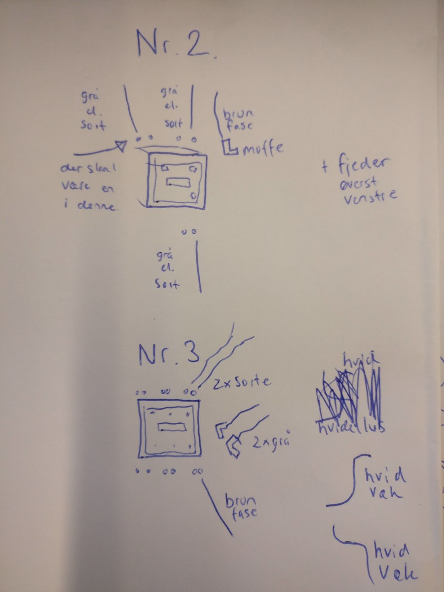

Nr. 2 - Der muffer jeg fasen (brun) og forsøger at få Nr. 2 til at virke med tænd/sluk funktion, ved at kombinere grå og sort (1 i L - eller P som den vist også kaldes - øverst til venstre ved den røde knap) og den anden i klemme ved siden af eller nedenunder i den anden side. Dette kan jeg gøre uden at røre nr. 3, før nr. 2 her virker. Til sidst er der 2 ledninger i nr. 2. (1 grå og 1 sort). Derefter -->
Nr. 3 - Der fjerner jeg de to hvide lus, muffer de grå, sætter de to sorte i toppen øverst til højre under samme klemme og trækker en fase til klemmen nederst i højre side under de sorte. Således at der kun er 3 ledninger i denne til sidst (2 sorte og 1 brun)
Hvis jeg har forstået det rigtigt.
Sidder lige i toget og visualiserer det - således
Det var nu ikke det jeg mente, så jeg må formulere det på en anden måde. Når afbryderen skal fungere som trykkontakt, skal kontakten tilsluttes en fase og en tændledning. Du monterer derfor fasen i klemmen mærket P og med en rød udløseknap. Den sorte monterer du i den, der ikke er spænding på, når du ikke trykker på kontakten. Den grå afslutter du med en muffe. Kontroller at der kun er spænding på den sorte, når du trykker på tangenten.
3. Ser rigtig ud. Her gælder det samme som under 2., at der er tilsluttet en fase og at der kun er spænding på den sorte, når du trykker på kontakten
