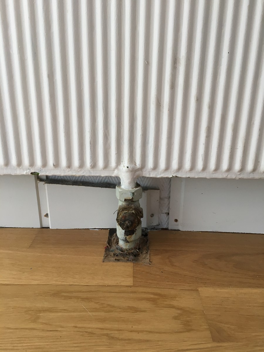

Hei,
Jeg bor i Norge og har en gammel dansk løsning på min radiator. Det er to rør i ett, både tur og returvann. Jeg finner ikke en kobling for å skifte denne ut med en moderne radiator, kan noen hjelpe meg? Rørlegger mener dette er en dansk løsning.
Takker for alle svar, se forøvrig bildet nedenfor.
Mvh
Espen
Nej Esben, jeg tror nu ikke det er en Dansk løsning. Jeg ville i stedet vende blikket mod broderlandet Sverige, der ved jeg man i årenes løb har lavet rigtig mange enstrengede anlæg, som radiatorventilen sidder på. Jeg har dog ikke lige tid til at søge et link til en forhandler hindsidan af ventilen, men du er sikkert lige så god til at bruge Google som jeg er.
Mvh. Leif.

 Kom lige i tanke om at fabrikatet vist hedder MMA for nogle af ventilerne.
Mvh. Leif.

Her tror jeg du er inne på noe. Fant noen koblinger som jeg har sendt til rørlegger. Tusen takk for god hjelp Leif. Så håper jeg dette er det vi trenger.
Espen
