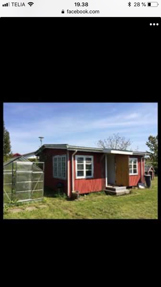

Jeg er blevet den lykkelige ejer af dette kolonihavehus.   Jeg kunne rigtig godt tænke mig at beklæde det med en klinkebeklædning.
Spørgsmålet er så, om den gamle beklædning skal ned, eller om jeg bare kan gå igang uden på ?
Og hvis ja, skal jeg så skrue alle vinduer a, for at rykke dem de par cm længere ud for de flugter med den nye beklædning ?
MVH
En meget glad ny kolonihavehus ejer

Jeg vil tro, at du får det bedste resultat ved at fjerne det gamle beklædning, og bygge op fra nyt. Der skal gerne være ventilation bag den slags træbeklædning, samt vindpap ind mod eventuel isolering.
Hvis huset/beklædningen er gammelt, ville jeg selv foretrække at komme ind og se tilstanden af eventuel vindpap samt isolering. Det ville være surt at lave ny beklædning nu, for så at opdage at der er problemer længere inde bagefter.
Med lidt held vil du kunne lave den nye beklædning i samme tykkelse, og dermed slippe for at flytte dine vinduer. Det burde også spare dig for noget finish-arbejde indvendigt.

Når du siger der skal være ventilation inden bag min klinkebeklædning, ville det så være i form at at skrue nogle lister fast og derefter skrue klinkebeklædningen fast på disse og på den måde opnå den ønskede ventilation ?
lister bag ved  og luft for neden og for oven så kører det. Husk at tørre brædderne godt ned inden montage, mange glemmer det og får derved en beklædning fuld af sprækker.

Nej ikke tørre dem af, men sørge for at de er tørre. Hvis de er for fugtige når du samler dem, vil der opstå sprækker ved samlingerne, som ikke kan korrigeres efterfølgende. Problemet opstår fordi mange tømmerhandlere og byggemarkeder har træet stående udendørs, så de er fugtige når de leveres. Det vil sige at de skal ligge et godt stykke tid for at tørre helt, men vejret er jo til det. Hvis der er optræk til egen regn så dæk brædderne af med en presenning. Ps. når du stbler brædderne så sørg for at have luft imellem lagene.
