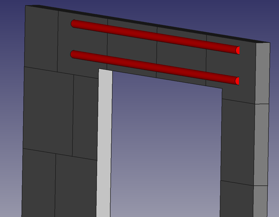

Hej i to.Jeg sidder i samme dilemma, og kan ikke helt forstå hvor rillen skal udføres?
Jeg ser det som at rillen skæres i fladen. Kig gerne på vedhæftede.
Jeg ville rille ud til 3,5 cm dybde, og indlægge 8mm rustfri armering i Weber 280.
Er det korrekt antaget?
Laver galge og klistrer sammen, og riller ud til stål - Er dette også korrekt?

Jeg ville nok rille i kanter nedefra og oppefra.
Den oppefra kan fyldes med gasbeton lim umiddelbart, medens den nedefra kan eftermonteres når galge er væk. Der blandes lidt lim med meget lidt vand i for at det er muligt at få det til at blive deroppe.
I monterings anvisning ses det at en af blokkene saves et skråt lagkage stykke af i den ene ende. F.eks. med start 10 cm fra kanten og slutte 5 cm fra kanten nederst. Så limes denne kile fast medens den presses nedad. Kan den ikke være der i bunden for galgen, så skæres af det lille stykke i bunden. Det manglende i toppen repareres med spartel, mørtel eller lignende.
Fordelen ved den metode er at limfuger over hele linjen bliver så tynde som muligt.
