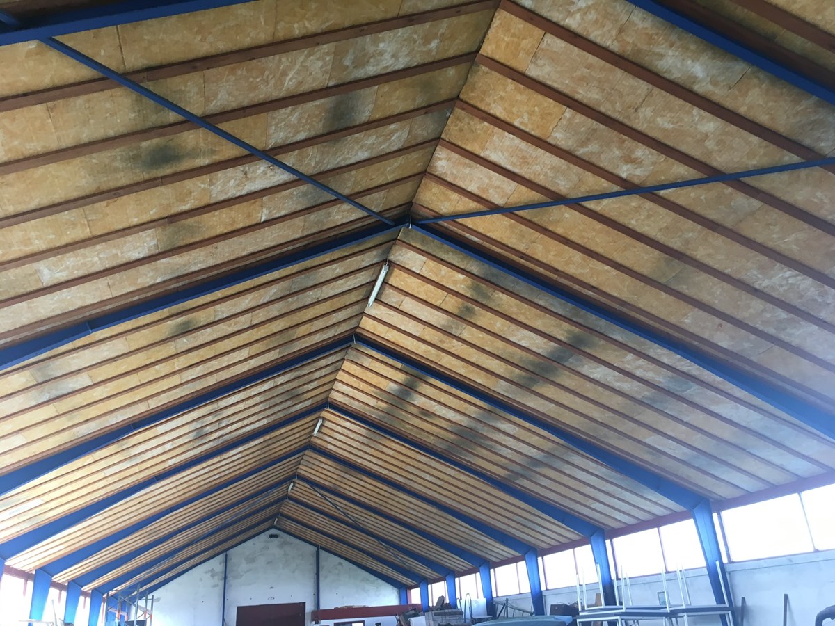

Jeg har købt en grund med en maskinhal på, som jeg gerne vil bruge som værksted. Jeg vil have støbt fast betongulv og have sat troltekt lofter op. Der er sat isolering op under taget men hvad er de sorte streger på isoleringen? Er det fugt? Jeg kan ikke se spor fra vand på gulvet og det bære ikke præg af at være fugt i rummet. Jeg vil selvfølgelig gerne have af-eller bekræftet om det er fugt, inden at jeg sætter lofter op.
Nogen som har nogle ideer?

Det er behøver ikke at være konstant fugt, men det aftegner jo dine langs gående åse som holder tag og forskalling. Så det aftegner jo en mindre kuldebro. Skal det opvarmes bør du jo benytte dampspærre inden loft. Så er der ikke problemer, og måske heller ikke foruden.
