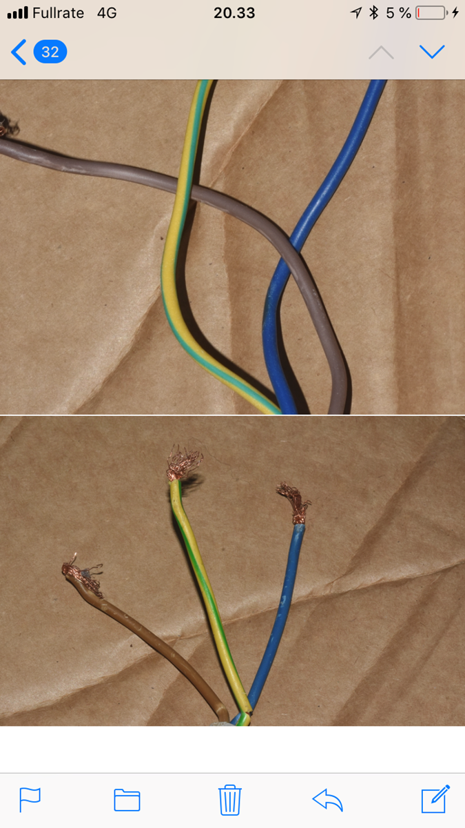

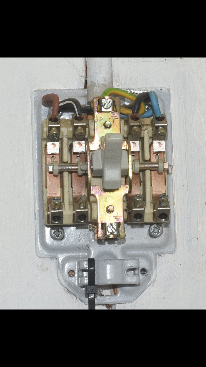

På billede ses kraft stik og stik fra begge enheder.

De blå du kommer med skal snoes sammen i klemmen yderst til højre. Altså under den blå foroven.
De gul grønne skal sammen under klemmen i midten. De skal ligge bagved så de kommer i klemme, og ikke spændes direkte med skruen ned i kobberet.
Så skal den brune alene i en klemme det kan være under den brune, og den grålige skal alene i en klemme som kan være under den sorte.
Alle ledninger monteres så deres isolering ligger helt op til kanten af sin klemme.
Husk at kabler forinden skal igennem aflastningsbøjlen og at denne skal spændes over det yderste isolering. Til slut låg på både øverst og den lille nederst.

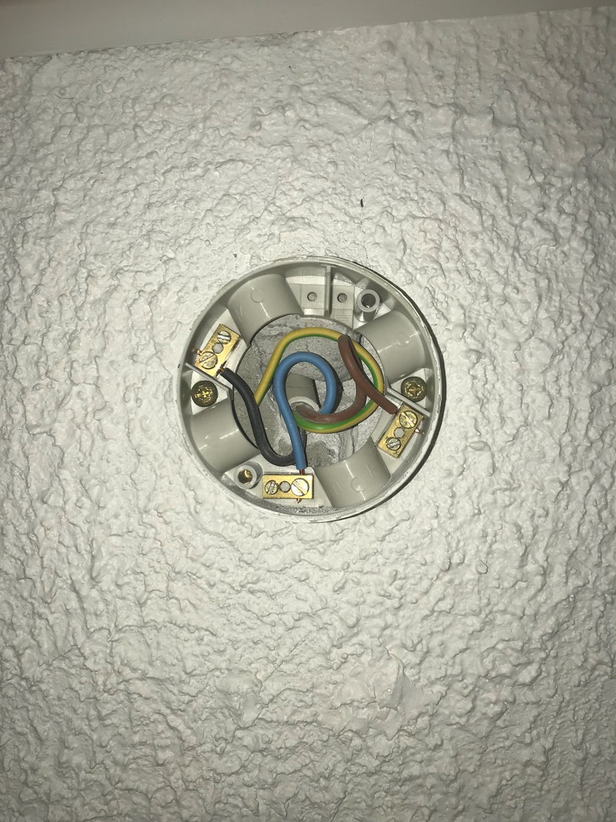

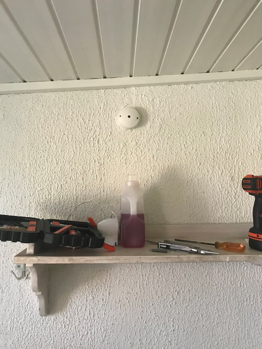

Men jeg har fundet en i badeværelset kan det bruges?
Det er en 230v tumbler og der der står 10 s
1100watt
Hvis din tørretumbler ikke bruger mere end 1100W og udløbsrosetten ikke er beregnet til noget belysning, kan du godt bruge den. Der er tilsyneladende en  fase (brun), så du monterer farveret, så skulle det virke.

Jeg synes at kunne ane at den gulgrønne ( jordleder) ikke er monteret i en klemme. Det kunne give tvivl om den er aktiv monteret i den anden ende. Det synes jeg bør undersøges.
Eller er den er ikke monteret, fordi der mangler en klemme i udløbsrosetten.
Denne tvivl synes jeg du skal have afklaret.
