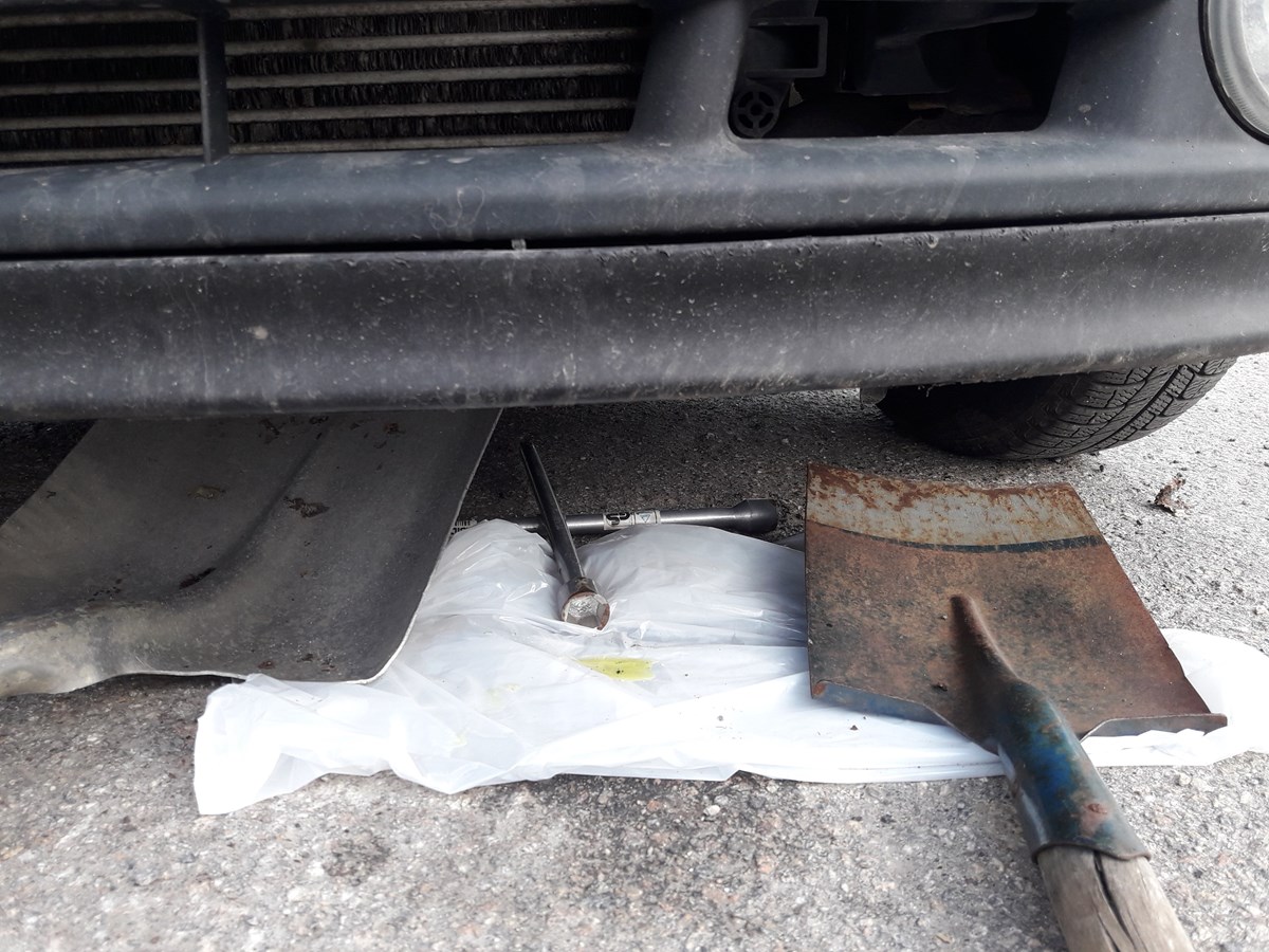

Olietab - hærværk ? Finn Bjerke 629 07-05-2018 19:10 Min bil lækker i bunden hvad kan jeg gøre, mistænker en køber som har ødelagt bilen for at få den billigt. Bornholm er et dejligt sted. 9 svar Følg tråden Annonce Annonce Annonce
Finn Bjerke Trådstarter 629 07-05-2018 19:30 Er det olie eller kølervædske? Bornholm er et dejligt sted.
ev elmand 30521 7480 07-05-2018 21:25 Det kan du nemt mærke forskel på hvis du tager det imellem fingrene. Men du skal så under ingen omstændigheder sælge til ham. Har nogen samlet det, kan det skilles ad. Samles igen ? ?m.v.h. Erik (1/2 ekspert i mange ting)
Natur 1576 07-05-2018 21:58 Hvad er prisklassen på bilen?? Har stået med en "kværulant" selv - der var alt galt osv.. så fik han at vide, at bilen kunne han slet ikke købe - og vi solgte til en ung gut, der var sød.. og han fik den så 10T billigere.. og han er stadig glad for bilen Denne bruger er slettet og ikke længere aktiv.
Finn Bjerke Trådstarter 629 08-05-2018 12:21 Det ser ud til at være bremsevædske - det er hærværk vil jeg tro. Bornholm er et dejligt sted.
Finn Bjerke Trådstarter 629 08-05-2018 12:27 Kan det være bremsevædske han har ødelagt? Bornholm er et dejligt sted. Annonce
MogensR 179 9000 08-05-2018 13:13 Det ser bestemt ud til at være olie fra en køler.Spørgsmålet er så bare om det er en køler til automatgearkasse eller kondenser til aircondition.Køleren er også røget ud af ophænget, måske pga. en påkørsel af en sten eller lign.Vil ikke tro at det er hærværk, for ville være umuligt at lave sådan et lille hul at det kun drypper let, da systemet er tryksat.
Finn Bjerke Trådstarter 629 08-05-2018 17:43 OK tak så er det jo et sprøgsmål om jeg skal skrotte bilen (renault Kangoo Diesel 2007 135ooo km ) Jeg prøver at sælge for 10.000 ..- Der er ikke autoamgear. Bornholm er et dejligt sted.
MogensR 179 9000 08-05-2018 22:06 Hvis det er fra aircondition, så vil den hurtigt stoppe med at dryppe, de det ikke indeholder ret mange ml. olie.Få evt. taget kølemiddel trykket af systemet på et værksted.
