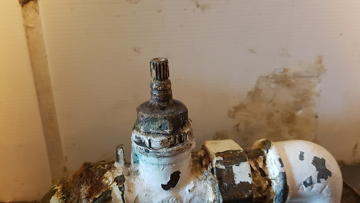

Hvad hedder sådan en ventil
Jeg skal have skiftet denne "dreje" ventil, da den er utæt, men hvad hedder sådan en og kan den købes i byggemarkeder eller skal man til en rigtig VVS'er?
Det ligner en ganske almindelig (gammeldags) hane..
Hvis den fungerer som en stophane ville jeg skifte den til en kugleventil, hvis de passer i længden, de kan købes både i byggemarkeder og hos vvs'ere.
Et bud på, hvad din hane hedder, er toldhane. Hvis byggelængden passer til en kugleventil, så skift den. Inden du skifter, så giv den lidt hanefedt.
Det er en der sidder på noget gulvvarme i badet, så en kugleventil er nok ikke det rigtige til at skrue op og ned med
Hvis det er en radiatorventil uden termostat, kan du skifte den. Der står noget, der ligner et typebetegnelse nederst i billedet. Det kunne være med til at typebestemme ventilen. Har du overvejet en termostatventil?
 Det er et "nyt" hus jeg har købt og lige nu har jeg ingen overblik over hvordan varmen virker, for der er lavet noget klyt i huset. Varme i radiatorer virker fx. kun når gulvvarmen i stuen kører, de andrer rum med gulvvarme er til gengæld helt kolde, selvom der burde være varme på. Den ventil på billedet er i badet og er utæt når jeg drejer på den, så vil have den skiftet inden der sker noget og så må jeg finde ud af hvad jeg evt kan gøre ved det i fremtiden, når jeg får en VVS'er ud og gennemgå det her
Jeg har ikke kunne pille den af endnu, da jeg heller ikke helt har fundet ud af hvordan jeg tømmer for vand og fylder på igen ^^
