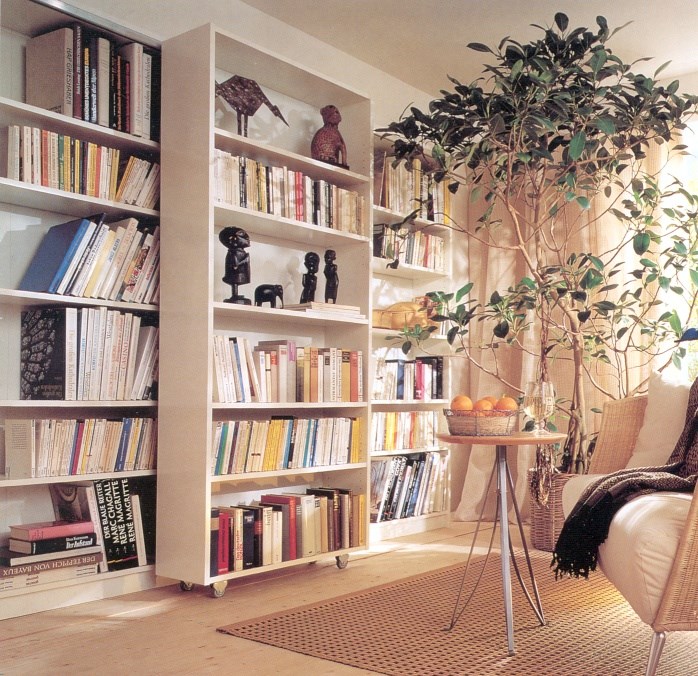

Jeg drømmer om at lave en reol i to lag, på hjul, i stil med denne her:
Men hvordan sætter jeg dem sammen foroven, så den forreste reol på hjul ikke vælter?
Mine reoler skal nemlig ikke være så dybe, da de skal bygges til paperbacks.

Du skruer et stykke f.eks. 40x40 vinkeljern oven på de faste reoler, men vinkelen udad /opad. Så skruer du 2 passende stumper vinkeljern på de rullende reoler, lidt højere oppe, med vinkelen indad / nedad. Så løftes reolen op over så de 2 vinkeljern "hægter bag hinanden" netop som hjulene rører  gulvet.
Eller toppen hænges simpelthen op i en skyde portskinne. f.eks. en svalk 150/300 kg. Denne hænges ligeledes på den faste reol, og rullerne monteres i den rullende. Så ville jeg nok ikke lade hjulene køre på gulvet, men simpelthen lade den køre / hænge i skinnerne. Det medfører at der skal være 2 hjul nederst der kører inde på sokkelkant på den faste reol.
