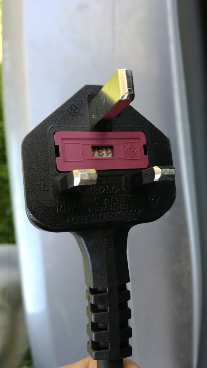

Ny kap/gerings-sav leveret, men med mærkeligt stik :-/
Jeg har lige fået leveret en ny Bosch 220v kap/gerings-sav.
Den er monteret med et stik jeg ikke har set før (ja, grin bare).
Hvad gør jeg ....
Må jeg klippe det af, og montere et alm. stik?
mvh  Jan

Det er en engelsk stikprop.
Du har 2 muligheder:
1. Du klipper stikket af og monterer et dansk stik, hvilket kan betyde at garanti på maskinen måske bortfalder, da du har "pillet" ved maskinen.
2. Du sender maskinen retur og forlanger at få en med dansk stik. Det kræver jo at du har købt den af en dansk importør, har du købt den i udlandet, har du kun den første mulighed tilbage.
En mulighed nr 3, kunne være at du køber et adapter stik.
Jeg havde klart klippet det originale stik, hvis du har købt den i udlandet.
https://www.av-cables.dk/stroemadapter-til-danmark/uk-til-dk-rejseadapter-hvid.html?gclid=EAIaIQobChMIi4KYhsbu2gIVGImyCh3ASwAREAQYASABEgKLWvD_BwE
Jeg har klippet ret mange stik af på køleskabe m.m. og udskiftet til en med dansk jordben. OG har aldrig hørt om problemer med garanti af den grund.
Det er afklaret ved dansk domstol at garanti IKKE bortfalder hvis man erstatter en udenlandsk stik med et godkendt dansk stik........ og sådan har det været i mange år

Det ser lidt halv forkert ud. Bag det røde siden der en 13 amp. sikring. Hvor er maskinen købt, det ser ud til det er fra hongo-bongo land.
 Det er ikke forkert. I England har man et andet system, som gør at sikringen til brugsgenstanden er anbragt i stikket.
Det at man kører med indbyggede sikringer i stikket i england i elapperater hvad fordel giver det, kører man så med en lidt højere sikring i tavlen eller er det også 13A man har der.
