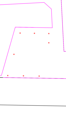

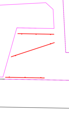

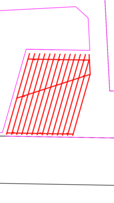

Jeg skal bygge carport men er blevet i tvivl om dimensioneringen af spær.
Jeg har desværre behov for at carporten er skrå ifht indkørslen for at der på sigt kan være 2 biler.
Jeg tænker at sætte 2 stolper i midten med en ekstra rem under som afstivning, men er det nødvendigt? Det er en ensidig taghældning med et samlet fald på 30cm over 5.5 meter. Tagtypen er Trapez men ændres når et skur på sigt bygges til, til tagpap.
Der er et spænd på 6.6 meter imellem de 2 sider, jeg tænker på 47x200mm c18 spær med en afstand på 40cm holder uden midterstolper og remmen i midten.

45x270 mm spærtræ skal du op i, for at dimensioneringeren er korrekt og træet skal være styrkesorteret til c24.
men hvorfor vender du ikke spærene på det korte led, i stedet for?

Indkørslen er fra højre side så det går desværre ikke.
Derfor tænker jeg så at sætte midterstolperne op og den ekstra rem så der kun er et spænd på 2.75 meter.
Hvordan betegner man det, det er rart at selv kunne.
Christian
Ifølge Icopal kan du nøjes med 45x200 som du selv siger. Endda med 60 cm i mellem hver spær http://www.bygselvtegninger.dk/Fast...n_2008.pdf
Jeg har selv bygget en carport sidste år med frit spænd på 6,1 m på samme måde og det er klippe stabilt.

Herligt. Så har jeg jo alt for meget træ købt ind. Det må bruges til beklædningen.
