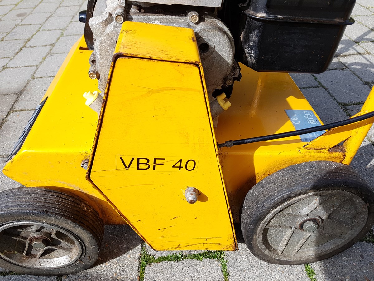

Jeg har erhvervet mig en Vertikalskærer som lige skal have et eftersyn inden den tages i brug.

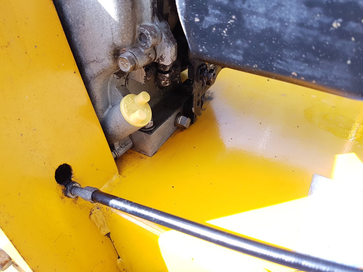

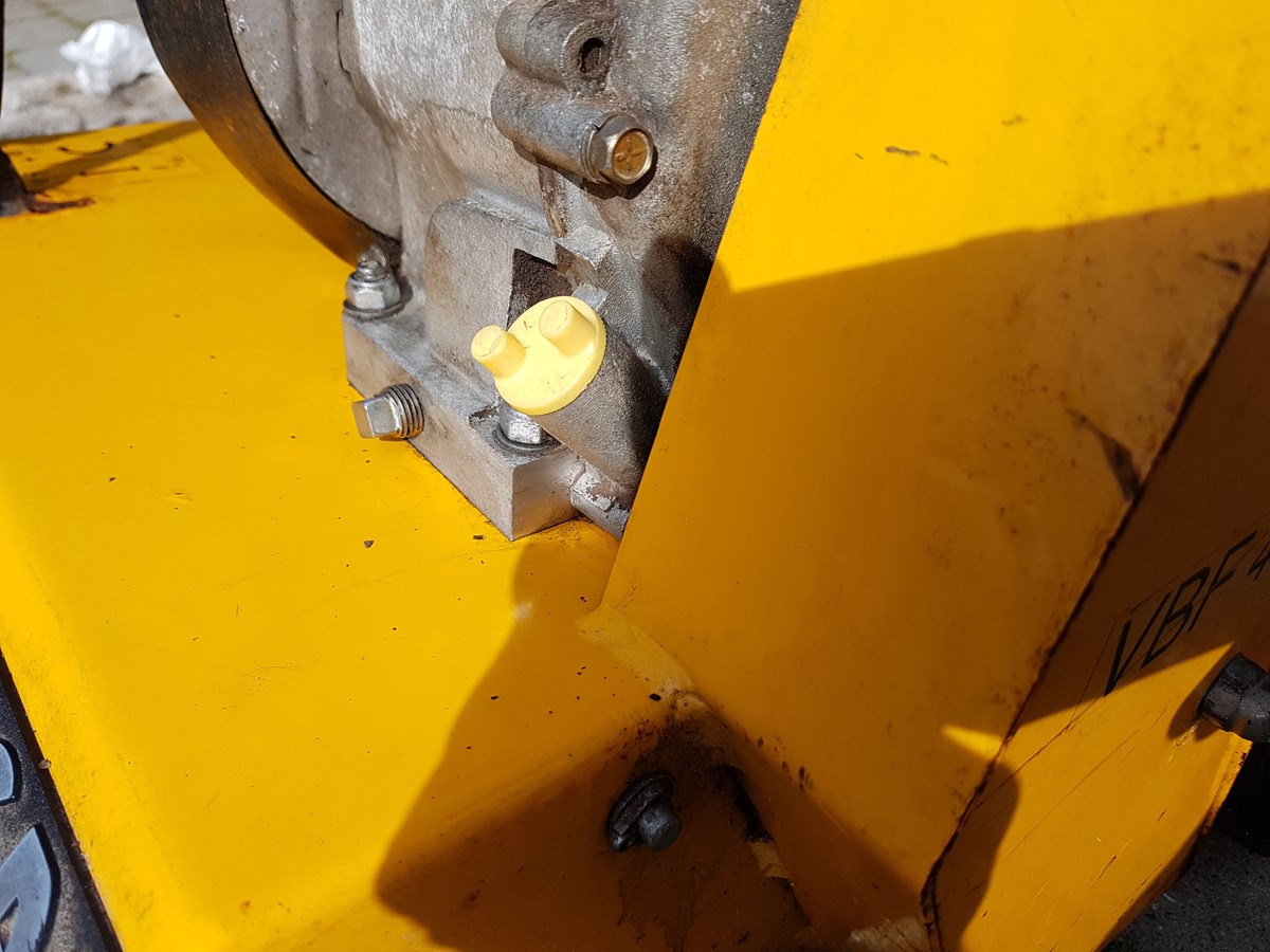

Men jeg er i tvivl om hvorfor der er 2 påfyldningsstudser til olie, samt 2 til aftapning.
Jeg kender ikke årgangen, men de reservedelstegninger jeg har fundet indeholder en studs, og den venlige person jeg talte med hos Stiga havde aldrig hørt om der skulle være 2 ??
Er der nogen af jer som kender modellen?

Der er to sæt aftapnings/påfyldningshuller så det er muligt at aftappe/påfylde olie uden at afmontere motoren uagte hvordan den er monteret på en maskine. Der har altid været på den måde på en B&S motor da de bruges på alle mulige og umulige maskiner.
Åh ja, det er ligemeget hvilken af hullerne du bruger da alle føre ind til motorens sump og dermed oliebeholdning.
Pøj pøj med nyerhvervelsen.
