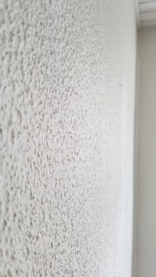

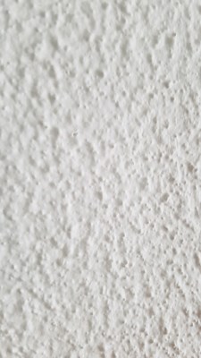

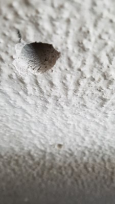

Jeg er netop flyttet i mit første hus og nu er der jo en del man gerne vil have lavet med tiden.
De indvendige vægge er meget ru og holder man hånden på dem, er det slet ikke behageligt. Dem vil jeg gerne have gjort glatte på en måde. Jeg kan sætte et lag gips på, men da huset har en del sætningsskader/revner, er jeg ikke helt sikker på om det er så smart at gemme det væk bag gips, så man ikke kan se hvis der opstår nye eller der sker et eller andet. Og så giver det også andre udfordringer omkring vinduer hvor der så skal laves lidt ekstra, men samtidig er det også muligt at bruge gips med "indbygget" isolering på bagsiden (ved ikke hvad de hedder.
Ud over gips muligheden, er der så andet jeg kan gøre, der også holder i længden? Kan man spartle dem og evt sætte filt på, eller skal de simpelthen pudses op igen? Vil helst indgå at skulle fjerne al den maling der er på nu
Gode ideer og tips modtages :)
prøv at hør en i stark om de ved noget de plejer at have meget viden om alt. Mener de malere vi bruger, bruger en forankningsgrunder og så spartler efter et par gange. men er for usikker til at sige man kan.

Jeg ville fuldspartle den væg med en gang sandspartel og så sætte filt på bagefter, der findes masser af eks. På hvordan det gøres på youtube.com
