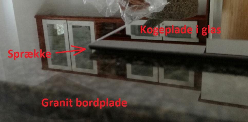

Jeg har lige skiftet en ældre kogeplade ud md en ny induktions plade. På bagsiden af den nye induktions lade er der monteret en skum pakning der ligger lidt inde fra kanten.
Men når pladen monteres er der en sprække mellem kogeplade og bordpladen da skum pakningen ikke trykkes helt flad....
Jeg tænker om ikke bare man skal fjerne denne skum pakning.... Så kommer kogepladen ned at ligge tæt med granitten.
Den fjernede kogeplade havde ikke nogen skum pakning.... Og umiddelbart ser jeg kun fordele ved at fjerne den og få en helt lille sprække...
Argumenter for og imod??

Jeg fjernede min skumliste, så pladen kom helt ned og ligge, og fugede derefter med en sort vådrumssilikone, det har fungeret fint i et par år nu.
Og det er meget nemt og tørre af, min egen grund var at jeg syntes pladen stak utroligt meget op fra bordpladen, og så faktisk ikke synderligt godt ud.
Plus jeg forestillede mig at skumlisten ville tiltrække utroligt meget skidt, f.eks ved en gryde der koger over, kan det ikke undgåes at snavs vil trække ind i skummet, ikke særligt hygiejnisk i min verden.
