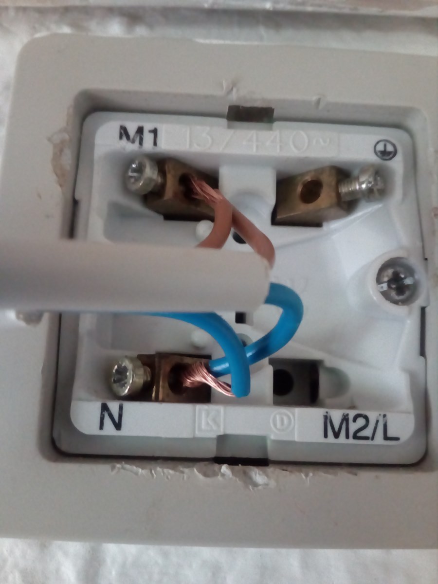

Jeg er ved at sætte to spisebordsdslamper op. Begge ledninger skal i samme udtag, så jeg har taget isoleringen af i enden og snoet de to blå sammen og sat i N og snoet de to brune sammen og sat i M1. Men når jeg slår strømmen til igen, slår relæet automatisk fra.
Hvad er der galt? Jeg havde også to lamper til at sidde der før på præcis samme måde uden problemer. De nye lamper virker fint når jeg kun slår en af dem til, men når jeg slår begge til = kortslutning.

Når du skriver, at relæet slår fra, er det så sikringen eller HFI relæet?  Har du prøvet med hver lampe for sig? Din montage skal du lave, så der ikke stikker kobbertråd ud, og så skal ledningerne føres ind under aflastningsbøjlen.

Du lader bare begge brune sidde i klemmen M1 og så sætter du en blå i ad gangen.( dem skal du alligevel have forbedret tilslutningen ved.

Problemet viste sig at være at jeg have afisoleret lovligt meget af de inderste ledninger der hvor de er skruet i lampen, så kobbertrådene fra brun og blå ledning kunne komme i berøring med hinanden.
Godt at du fandt fejlen. Der var jo også en her på tråden der var lidt ude efter dig på grund af den lange afisolering på den blå ledning. Det gælder i elektriker arbejde som så mange andre steder kvalitet betaler sig også i afisoleringer, og spænde skruer.
