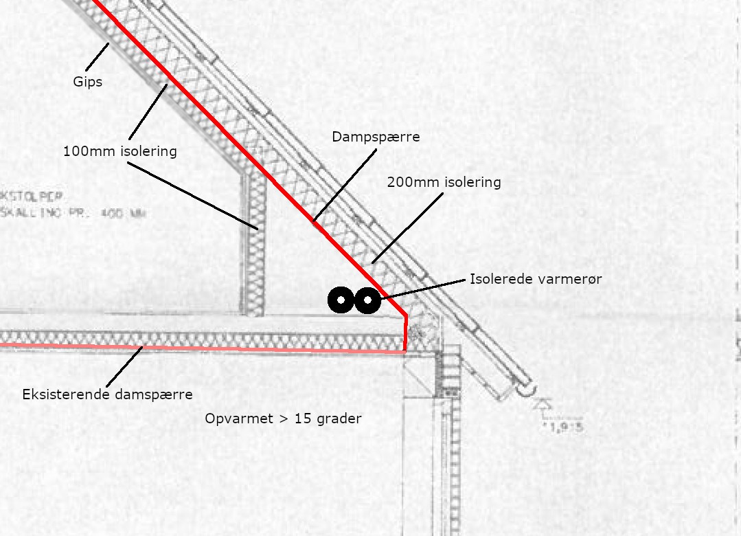

Samtidig vil jeg gerne have den lydisolerende effekt der er, ved at have de 100mm af isoleringen liggende op af skunkvægen, men jeg kommer her i tvivl om hvor jeg kan placere dampsærren.
man kan placere den maksimalt 1/3 inde fra den varme side, og det er jo i princippet også hvad jeg tænker at gøre, men der er bare en skunk imellem :-)
Er der nogen der kan se problemer i at ligge den som illustreret på tegningen?

Du skal føre de 100 mm helt ud i den varme skunk, og så kan du sagtens isolere den lodrette skunkvæg med 100 m også, da det jo blot er en "skillevæg".

jeg fører jo de 200mm helt ud i den varme skunk, er det det du mener?

Jeg mener 300 mm helt ud langs dampspærren til ydermur

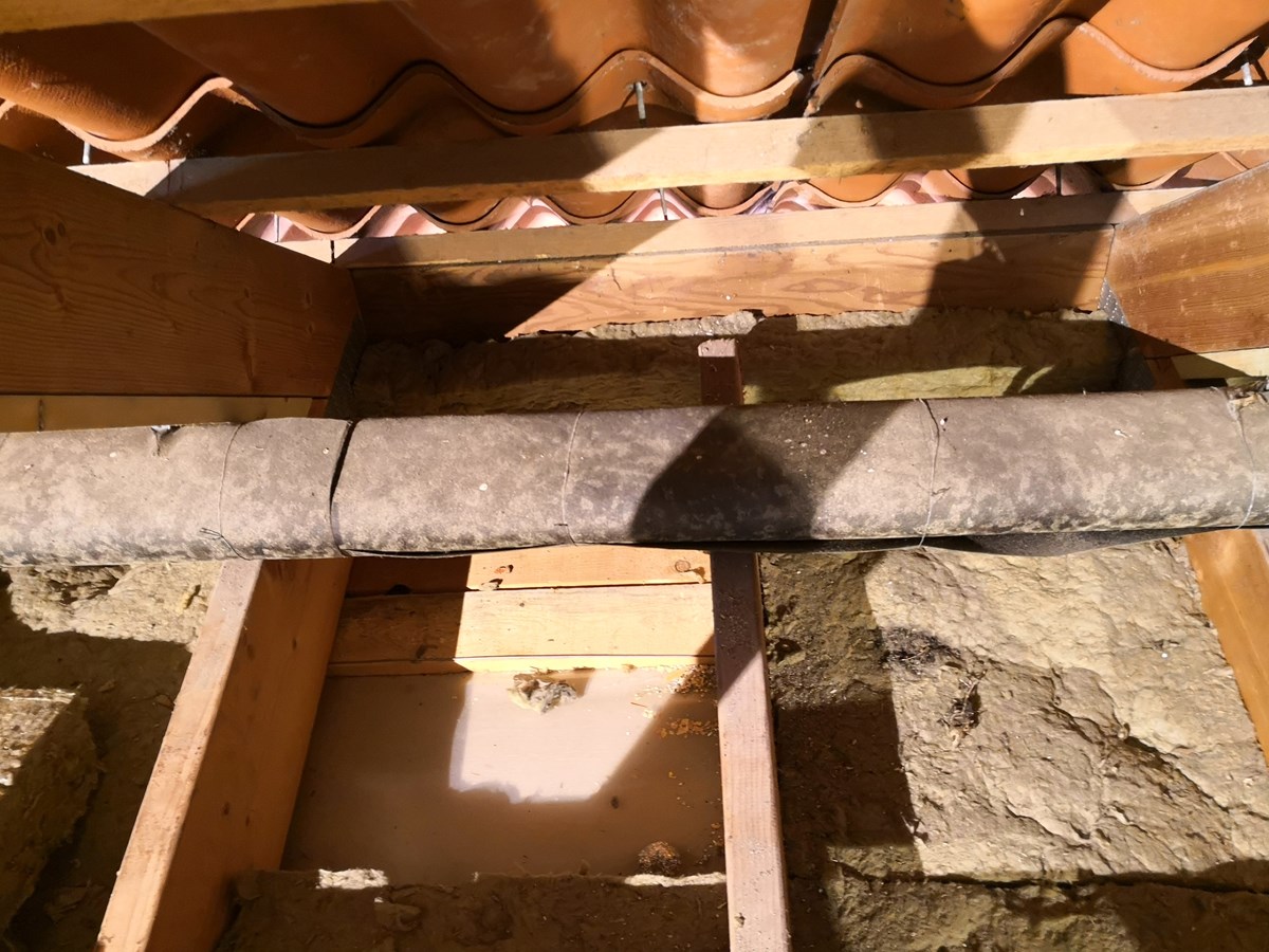

Jeg prøver lige at tage et billede af rørene, så kan det være det giver mening.
Jeg kan jo netop ikke føre de 300mm hele vejen, da rørene sidder ud til spær(170mm+25mm liste=195mm)
Hvis jeg havde valgt kun at isolere med 200mm, er det jo bare et billede af en varm skunk, men det jeg ikke kan greje er, om temperaturen i den "varme" skunk kan blive for lav?
der er kun plads til de 200mm, medmindre jeg pakker rørene ind bag dampspærren....
