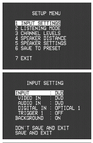

Har købt en brugt NAD T752 surroundreceiver. Den opsættes vha on-screen menuer - den skal altså tilslutte mit TV.

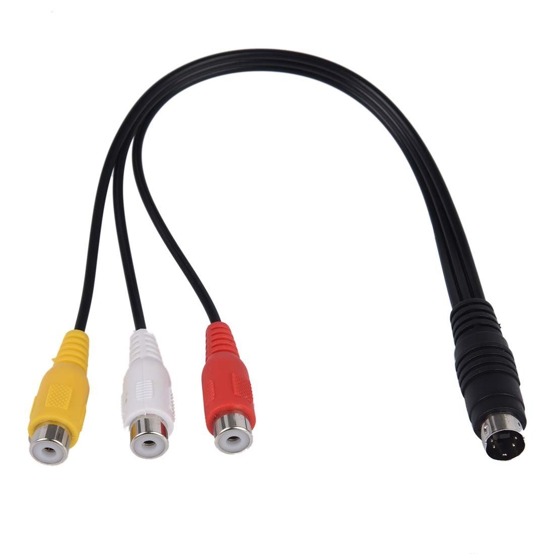

Her er det så at gammel verden møder den fagre nye ... for receiveren sender ikke menu signalet ud på component out men i stedet på enten S-video eller composite. Og mit fhv nye LG 55" smart tv har kun component og hdmi. Kan jeg vi et kabel som dette kable mig fra receiverens s-video out til tv'ets component in ?!?

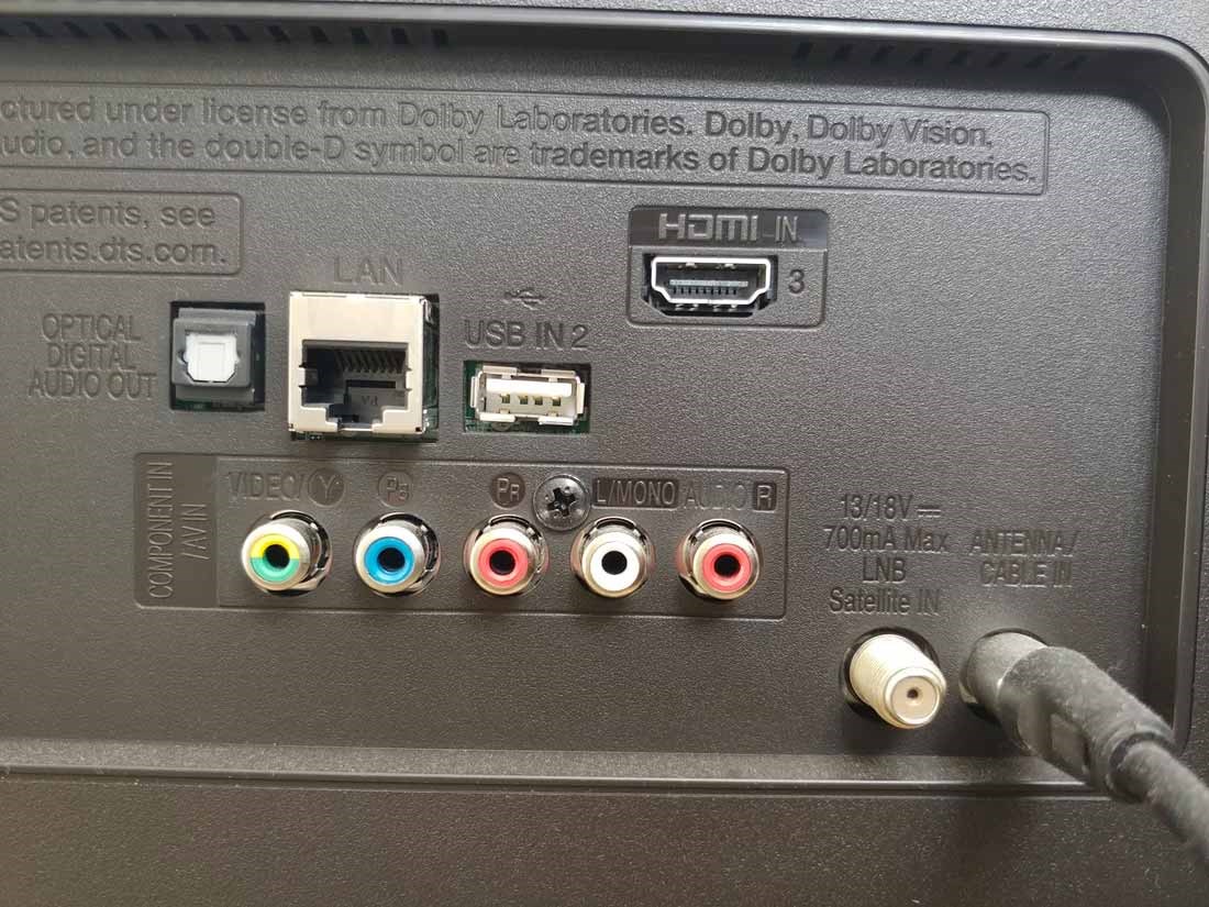

Mit TV (LG 55UJ630VAEN) er desværre kun forsynet med 3 stk hdmi + component ...
Og ja et billede af tilslutningerne på mit tv skulle jeg nok have sat ind:
/bjørn
Jamen så er det klart. Du skal have fat i et RCA-han til RCA-han kabel med tre stik i hver ende.
Y til Y (gul), L til L (hvid), R til R (rød)
Så burde det virke.

Men som jeg nævnte i det første indlæg så er situationen desværre at receiveren IKKE sender  menu signalet ud på component out men i stedet på enten S-video eller composite. Det stod faktisk i manualen da jeg nærlæste, men nåede selvfølgelig at købe et fint komponentkabel ...
