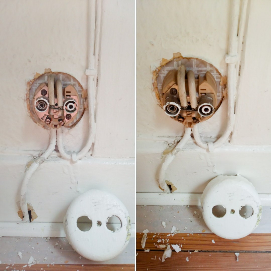

er der mon nogen her der kan fortælle mig hvilken installation dette her er?
Umiddelbart synes jeg det ligner en eller anden form for el installation, men er ikke helt sikker.
Den har ikke nogen funktion ( i hvertfald for mig) / jeg bruger den ikke til noget. Ledningen der går langs trælisten forsvinder op i loftet.

Det ligner noget antenne installation til radio/tv.
er 100 % overbevist nom at det er et udtag til radio og tv
Det ligner en antenneinstallation. Prøv forsigtigt at skrabe malingen af låget og se om der ikke står R og TV på det.
De kabler, der neden ud ligner noget hjemmelavet noget.
Det er coaxkabler (TV/RADIO) der forsynes nedefra og forgrenes videre opefter! Er det lejlighed eller hus? Hvis det er lejlighed skal du være sikker på det ikke forsyner overboerne med et signal før du fjerner det!

Jeg bor i lejlighed i stueetagen.
Jeg har et andet sted i lejligheden et mere 'moderne' udtag til tv signal så det er jeg ikke i tvivl om at det er det (altså det andet).
Jeg synes også at det ser lidt underligt ud at det ene kabel går ned i gennem fodlisten.
Jeg prøver at høre viceværten om det er en aktiv forbindelse og om overboen evt har det samme.
Og tak for jeres svar 🙏
Jesper
Ved nærmere eftersyn ser det ud til, at der kun er to kabler. Det, der kommer fra hullet i fodlisten, ser ud til at være tilgangen, fordi det tilsyneladende er tilsluttet til klemmen til venstre mærket "eing" indgang. Det andet kabel er så afgang, og kan så være indgang på et andet stik i lejligheden.
Typisk tidlig fællesantenneanlæg 1970erne , her i København var det DR 1 og Sverige 1 og 2 plus danske og svenske radioprogramer , det var som regel lavet som et redekam anlæg  , hvor man  havde et hovedkabel i kælderen med en afgrening op i lejlighederne både til venstre og højre i opgangene og  som gik fra stuen og op øverste etage hvor  det blev afsluttet med en slutmodstand .
