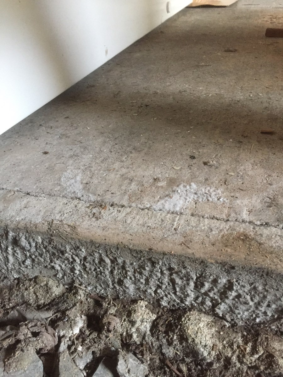

Jeg har et hus hvor der er delvis støbt betongulv i kælderen. Men jeg kan se at det er støbt direkte på det grusunderlag der ellers er i kælderen. Kælderen er tør, og der er ikke tegn på fugt i underlaget eller gulvet.
Jeg skal nu til at få resten af kældergulvet lavet og tænker at spørge her, om i ville brække hele det gamle golv op først, og så lægge flamingoplader eller lignende under? Eller ville i lade det være som det er, og så få flamingoplader under resten af gulvet?
Hvad vil du bruge kælderen til og er den opvarmet?
I første omgang (de næste 5-10 år) skal det bruges som værksted og opbevaring. Ja, kæleren bliver delt i to dele, hvor en del bliver opvarmet.
På sigt er det muligt at det bliver indrettet til beboelse.
Jeg kan ikke svare på det du spørger om, men du skriver beboelse, så tænker jeg husk din radonsikring.
