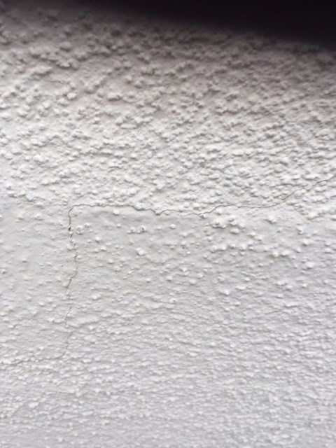

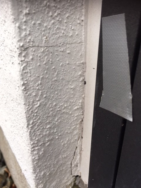

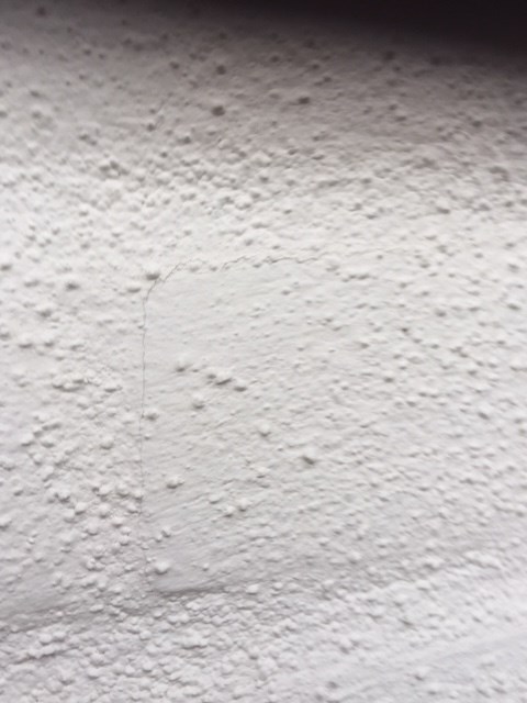

Fine revner i vandskuret facade
Der er begyndt at komme fine revner flere steder i vores vandskuret facade hele vejen rundt om huset - Kun på øst siden er der ikke nogleDet er både vandrette og lodrette revner - Der er ikke nogle revner at se på soklen.
- Hvad kan dette skyldes?
- Er det noget man skal være bekymret for?
- Er det noget der skal udbedres nu? Og hvordan?

Det er ikke noget du skal være nervøs for,det er ganske almindelige sætningsskader.Hvis du gerne vil af med dem,kan du kradse lidt af omkring revnerne,give det noget murgrunder,og fylde revnen med en overmalbar fugemasse.

Er du sikker på det er vandskuring? Billedet ligner ikke en vandskuring, men typisk en fiberforstærket tyndpuds med for højt cementindhold som efterfølgende er malet.
Der er flere måder at reparer på som kræver nærmere oplysning om hvilke materialer muren er opført af, men hold dig fra fugemasse som er fugttæt. Du risikere bare andre og værre skadet.

Som Rantzau skriver,hold dig fra fugemasse,jeg har for 4 år siden lavet en sådan en udbedring,og det holder fint,det er måske en nødløsning,men bedre,end at der trænger vand ind i revnerne.

Jeg er meget enig med Natur om de forskellige former for vandskuring. Derfor spurgte jeg ind til om Lich var helt sikke i sin sag.
Ud fra de givne oplysninger tror jeg cementen er skurken. Ren kalkpuds plejer at være det sikre valg.
