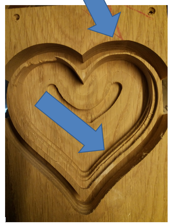

Jeg har haft min hobby cnc gennem flere år hvor den har kørt fint. Men nu er den begyndt at fræse værktøjsbane nummer 2 forskudt af den 1. (se nederste pil)
Desuden laver den en bue om til en næsten lige fræsning(øverste pil)
Det er som om at værktøjsbane nr 2, når fræsejernet skal køre flere omgange for at fjerne materialet, flytter sig i min y-akse.

Ja det ser underlig ud. Kan det tænkes at vognen køre i 0,0 hver gang du har kørt en "streg" og det er din 0 punkts kontakt på Y akslen der er defekt ?
Hvis du køre med stepmotorer kan det også skyldes du mister et eller flere step på Y aksen. Det kan så kureres ved at sætte max fart ned eller øge strømmen til stepmotoren.

Hej Henrik
Jeg har prøvet noget der mindede om dit problem.
Her var problemet at min "møtrik" til Y-aksen havde løsnet sig.
Det kunne godt ligne . Prøv at tjek om der er slør i en af dine spindler.
Det er mit bedste bud, når den ellers har kørt godt, hvorfor skulle den så pludselig miste steps?

Prøv evt. at rykke i de bevægelige dele og mærk om der er slør nogle steder.
Så meget som billedet viser, må kunne konstateres også uden et måleur.
Er maskinen med kuglespindler eller bare trapezgevind?

Hvis ikke det er styringen der svigter, fik jeg den tanke, at en anden mulighed også kunne være, at en af tandremskiverne, enten på motoren, eller gevindspindlen ikke er ordentligt
fastspændt og derved kan skride lidt ved hårdere belastning. Bare en tanke........

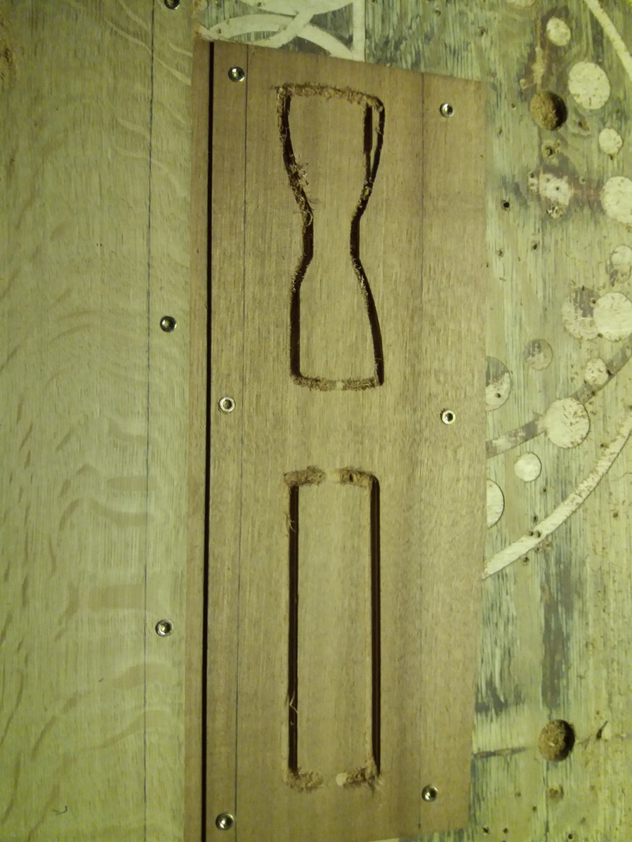

Det var støj der var årsagen til til den satans cnc ikke ville køre. Her er det sidste forsøg.Jeg kunne se på den nederste fræsning at det ikke var et mekanisk problem. (det skulle være en butterfly) Da jeg har en spec. elgruppe til cnc´en,  uden om HPFI-relæet, prøvede jeg at slukke for resten af eltavlen og fræseren kørte som den skulle.
Så nu er spørgsmålet, kan jeg måle hvor støjen kommer fra?  Der er rigtig mange andre elartikler som er på samme gruppe.
